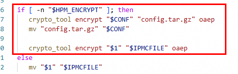

Q:为什么升级的时候会提示无效的升级包?(日志中提示tar 解压失败)
A:无论自签名还是无签名方式,从模组版本升级到社区版本都需要配置文件的加密流程,需要crypto_tool工具用于加密
在bingo的packethpm_ext4.sh文件中,会进行加密操作。
  1. 需要crypto_tool工具,工具获取方式待补充
  2. 需要修改出包配置
在manifest仓库的.bmcgo/config中添加如下配置
[hpm_encrypt]
enable=true
或者直接修改脚本,确保走到红框中加密的流程。

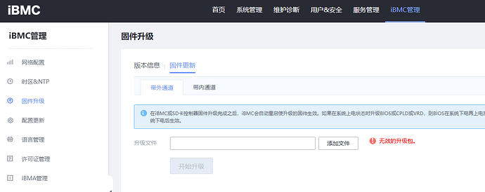

陈工,我们用社区2506的代码和sdk, 只改了manifest.yml中account的option,成功出包;然后在v2上升级提示”无效的升级包“。
以前从v2到openUBMC,都是要先升级过渡包,直接用社区版本证书签名校验应该通不过吧。
v2升级过渡包一直是ok的
按照以上操作,提示无效的升级包。

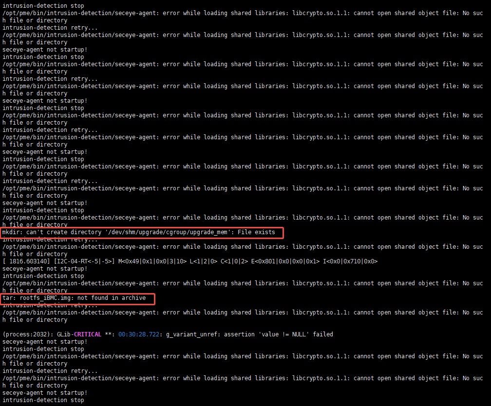

按照以上操作,更新到67%报升级失败
串口终端报找不到rootfs_iBMC.img文件
这是什么原因
