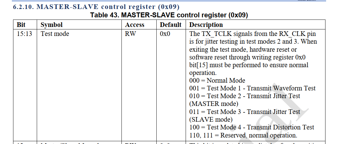

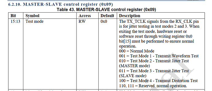

咨询通过配置 MDIO 寄存器让 PHY 发出 Test Mode 1~4 的测试信号
如题,客户使用的PHY芯片型号为YT8521,想测试它的信号完整性. 怎么发出如下4个pattern
openbmc中可以通过MDIO 工具写PHY 的寄存器,想问下UBMC中目前有类似工具可以实现吗?

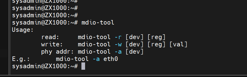

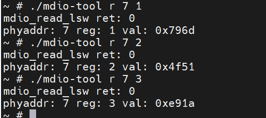

好的,感谢回复,百敖这边前阵子经过指导,搞了个mdio工具(还在测试中),有需要的也可以试用下。doc后缀改zip解压即可。
mdio-tool.doc (7.3 KB)
示例中 r表示读 7表示位于mdio上的phy地址,1、2、3表示phy的寄存器地址
