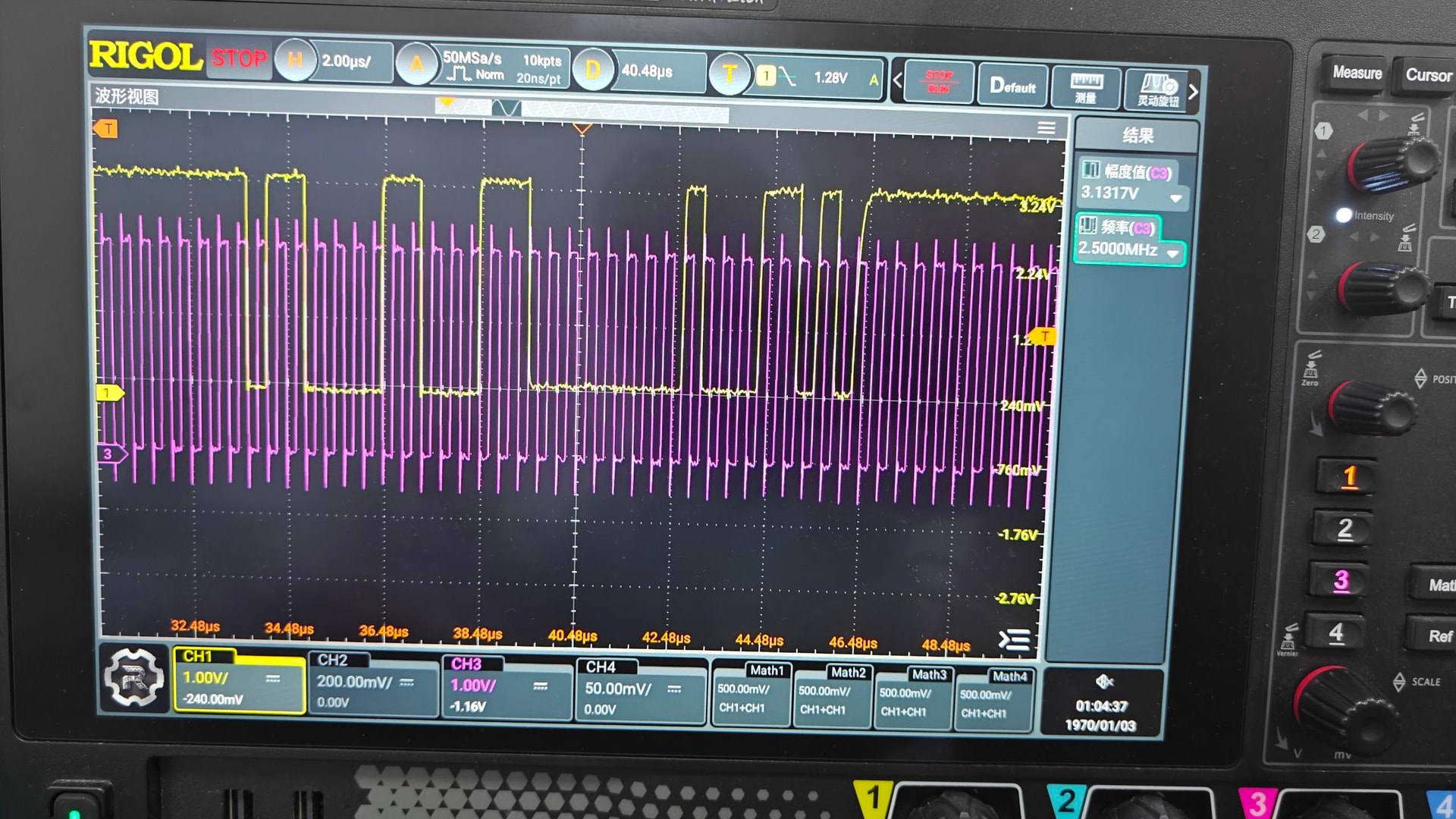

  1. 检查BMC外围的STRP电路设计,暂未发现异常。
  2. 修改YT8531、YT8521的配置模式和地址,仍然不通。
  3. 尝试VGA+KVM的方式连接,但是是直通CPU的,BMC无法连接。
  4. 抓取BMC与YT8531/YT8521之间的MDIO数据时钟信号,未发现异常
