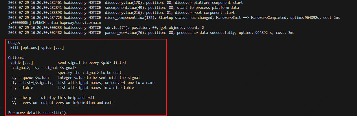

在active_standby_mgmt组件下执行IT测试时,出现异常打印:
1、疑似kill命令没正常执行

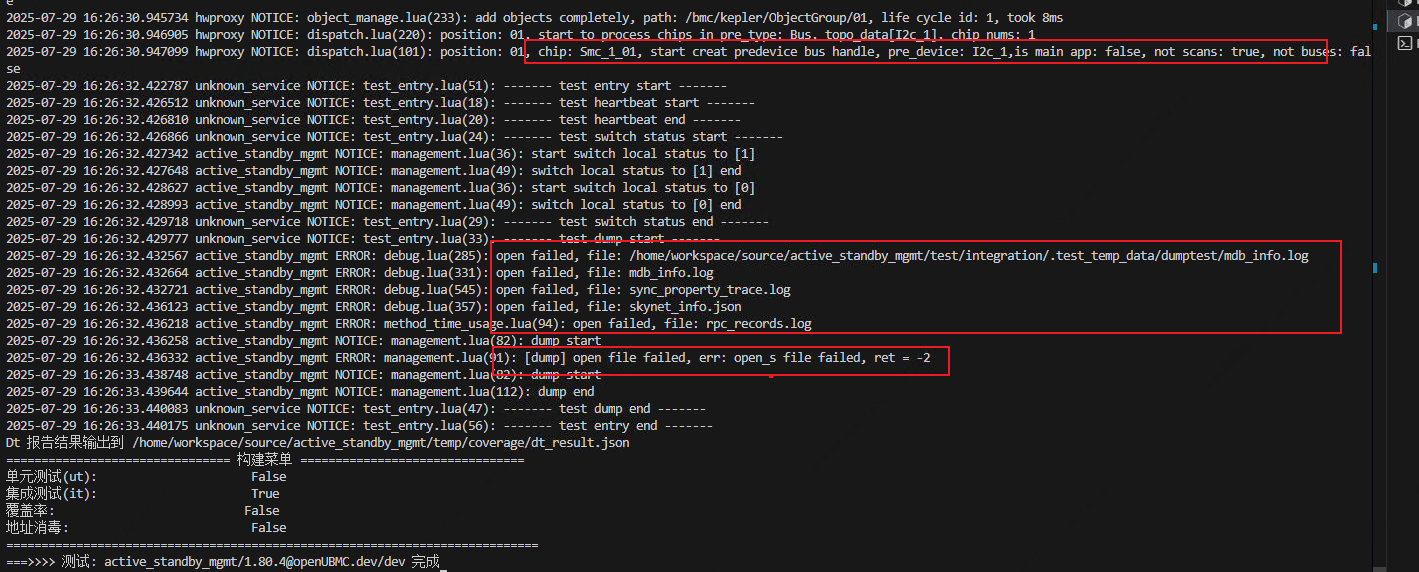

2、有日志文件打开错误打印 open failed
3、执行完成后,没有看到IT测试项的打印

诉求
1、 上述现象是否正常?
2、 如何判定 it 测试是否成功?(bingo test -it 的 exit=0 则判定为成功?)
IT测试判断规则可以参考代码仓门禁的实现:
通过条件总结
IT 用例需同时满足:
  1. bingo test -it 命令成功退出​(退出码 0)。
  2. 日志中(=== test failed ===lua call [.*] error 错误。
  3. 日志中FAIL: 标记的 C 语言测试失败项。
