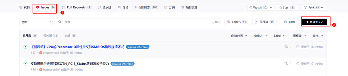

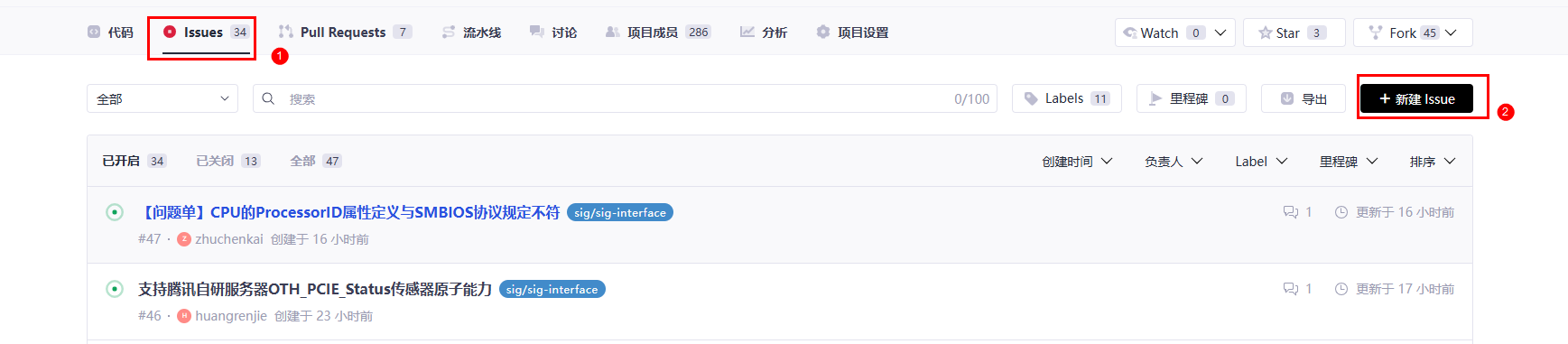

第一步,在对应的代码仓库的首页,进入到 issue 页面(如下图),然后点击 新建 issue

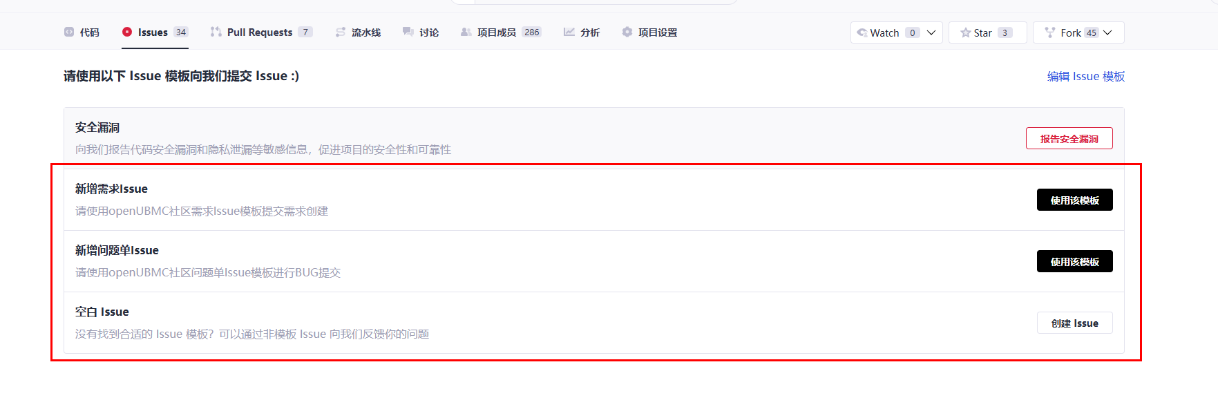

第二步,选择对应的 issue 模板,如下图:

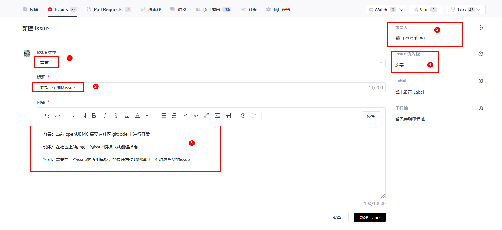

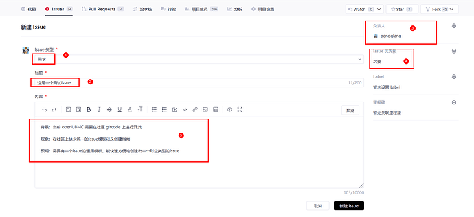

第三步,填写 issue 的内容,并且点击 创建,如下图:
填写说明:
  • issue 类型:根据上面说的 #PR描述范式 来进行填写,如果是修复问题,则选择 缺陷;如果时新增功能,则选择 需求。(备注:当前 任务 类型暂时不需要选择)
  • 负责人:可以配置自己,或者是期望谁来解决这个问题的人
  • 标题:当前 issue 的标题,就一句话具体描述问题,或者需求(尽量描述成句子)
  • 内容:当前 issue 具体的内容,如果是问题,则可以根据三要素原则(背景,现象,预期)描述当前的问题;如果是需求,则可以根据结构化进行描述(包括但不限于需求是什么,给谁用,怎么用,在哪儿用,有什么规格限制等)

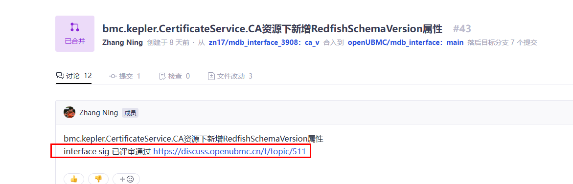

对于接口的变更类PR(如:接口新增,修改,行为变化,返回信息,错误码等),在PR的描述中需要增加对应的 interface SIG 的评审帖子链接,PR合入的前提是帖子已经进行评审并且归档关闭。
PR提交样例
PR:bmc.kepler.CertificateService.CA资源下新增RedfishSchemaVersion属性
