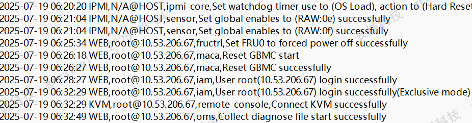

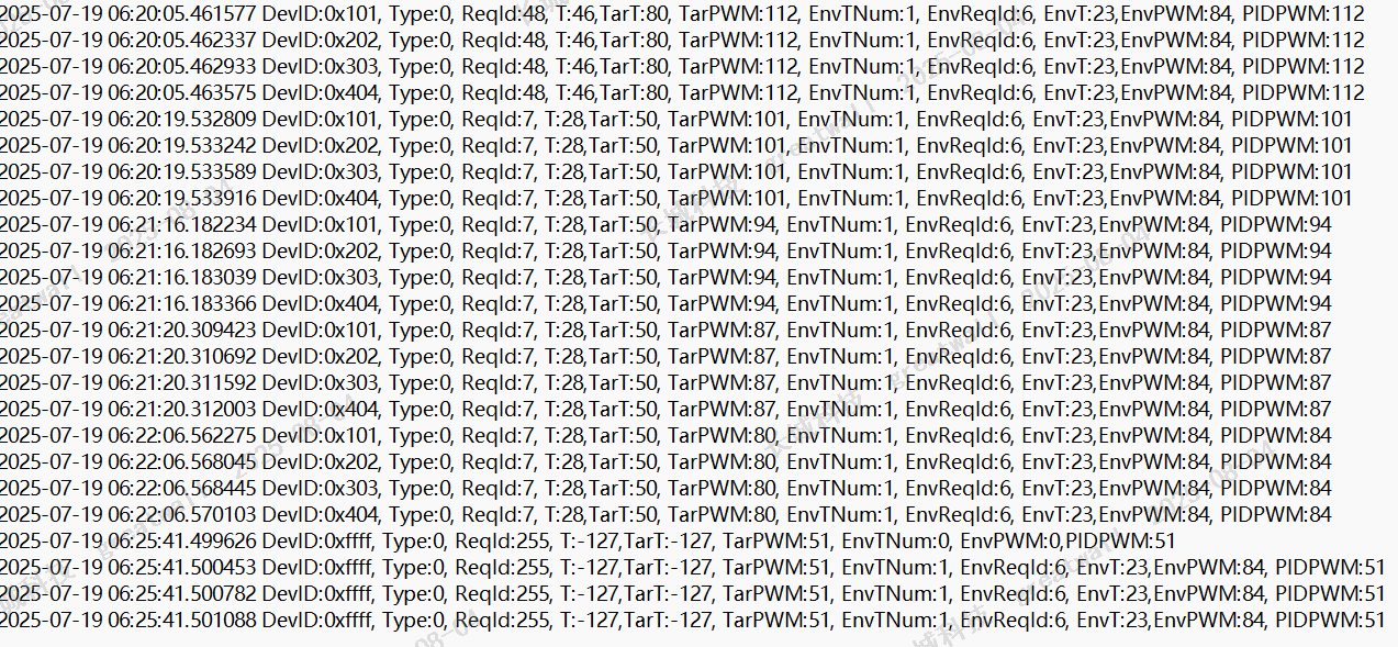

【问题现象】 S920X20机器,下电后在WEB固件升级界面点击重启BMC,风扇一直满转,直到按电源键开机后才正常。
【日志】
operation.log日志信息如下:
cooling_control.log日志信息如下:
从日志来看,在下电后重启BMC之前有出现DevID为0xffff的异常情况,请问该如何进一步定位该问题,谢谢!

调速组件启动过程初始化阶段会对所有风扇下发一个满转(默认值100,可以出厂定制或ipmi修改 ),之后自动调速接管,这时候你的环境么有生效的目标调速,所以算不出来新的转速。
没有目标调速生效的时候,调速日志reqid显示 就是0xffff
需要排查调速策略了,预期下电 至少 是有一条目标调速生效。否则DC下电重启bmc,那么必然满转
