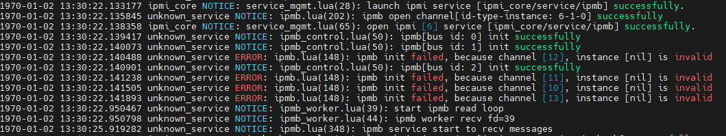

ipmb init失败,报了channel,instance is invalid错误
看app.log的报错,channel和Instance是invalid,函数应该是闭源组件的,看不到具体报错原因。

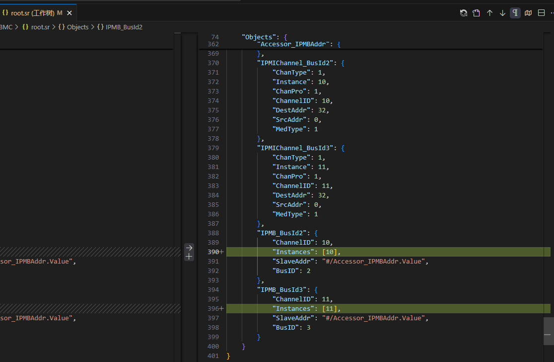

这个10和11我们以前这么配置是成功的,现在除了ipmb地址通过访问寄存器动态获取,没有其他差异,配置里好像也没有和他重复的
补充:
之前配置固定的ipmb地址是在platform.sr下的,可以成功,现在因为要动态获取挪到了root.sr下面。
一开始IPMB下的"Instances"参考其他sr,没有配置,会报instance [nil] 的错,后面改成了[10]就变成上面instance [10] is invalid了

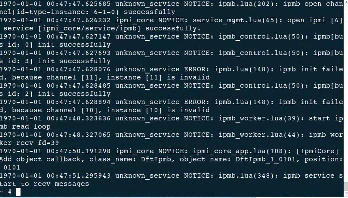

以上配置在1230版本上都是ok的,但是在2503版本上提示ERROR
ipmb init failed, because channel , instance is invalid

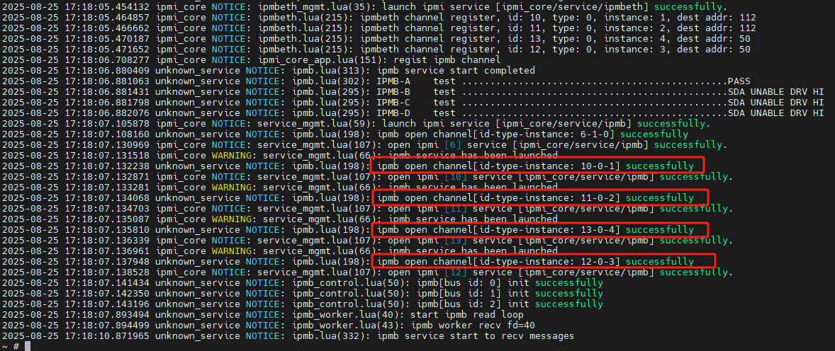

经过指导已解决该问题,新版本与旧版的配置上会有所差异。
1、IPMB和IPMIChannel和ChannelID作为IPMB都要配成6
2、ChanType为1
3、IPMB的Instances属性要和IPMIChannel的Instance对应
以下是我们ok的配置,通过读取硬件寄存器来动态配置地址

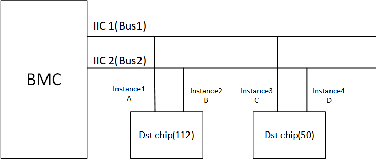

您好,请教一下上述配置的硬件关系是这样的吗?
如果是这样,请问一下怎么通过IPMB发送指令和获取响应信息呢?万分感谢
