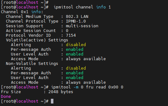

使用 ipmitool channel info 命令查看通道信息:
ipmitool channel info <channel_number>
例如:
ipmitool channel info 1
期望输出中关键字段应包含:
  • Channel Medium Type: IPMBI2C/SMBus
  • Channel Protocol Type: IPMB-1.0

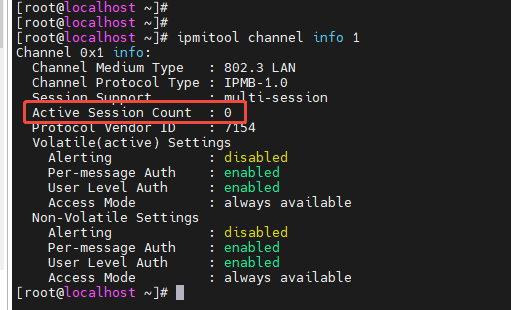

:warning: 您当前的日志显示:
Channel Medium Type: 802.3 LAN
这表示通道 1 是 LAN 通道,不是物理上的 IPMB 通道。您需要确认实际 IPMB 对应的通道号(通常是保留通道,如 Channel 6Channel 7)。

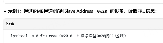

示例:读取远程设备的 Device ID
ipmitool -I open raw 0x06 0x01
  • 0x06 是 App NetFn
  • 0x01 是 Get Device ID 命令
这会通过本地 IPMB 总线向连接的设备发送请求,并接收其响应。

channel info 显示 LAN 而非 IPMB 查询了错误的通道号 使用正确 IPMB 通道号(如 6/7),或使用 ipmitool mc info 获取基本信息

(需要在 bmc 中配置 ipmb bus 以及对端 ipmb 从地址等信息)这句话 中是怎么配置的 能在BMC Web 页面中配置吗 我在web页面没找到相关的配置模块

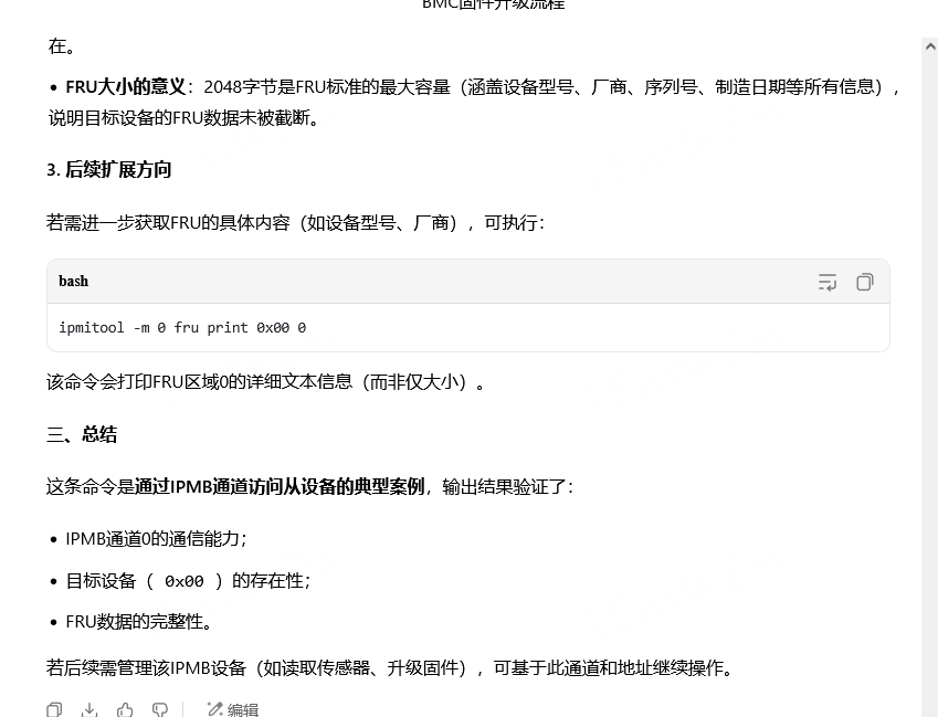

我这个算是 成功了吗 0x20 没回显 我随机改的0x00 主要是 我不知道 哪个0Xxx 怎么来的
