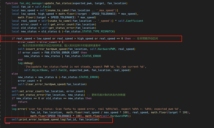

目前加了一个转速为0条件的代码,也成功跑到print_error_hardpwm_speed_log这个函数,但是除了app.log里面有告警打印,web上没有触发告警。您说的需要需要上报一个0x04000007的告警该怎么去写。

风扇配置为默认在位是不是没改动?报了一个风扇冗余告警?

解决了,是我的sr配置的fan状态离散传感器有点问题,改了就可以了。
