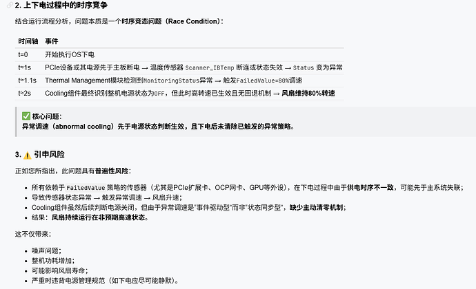

2. 上下电过程中的时序竞争
结合运行流程分析,问题本质是一个时序竞态问题(Race Condition)
时间轴 事件
t=0 开始执行OS下电
t≈1s PCIe设备或其电源先于主板断电 → 温度传感器 Scanner_IBTemp 断连或状态失效 → Status 变为异常
t≈1.1s Thermal Management模块检测到MonitoringStatus异常 → 触发FailedValue=80%调速
t≈2s Cooling组件最终识别整机电源状态为OFF,但此时高转速已生效且无回退机制 → 风扇维持80%转速
:white_check_mark: 核心问题
异常调速(abnormal cooling)先于电源状态判断生效,且下电后未清除已触发的异常策略
3. :warning: 引申风险
正如您所指出,此问题具有普遍性风险
  • 所有依赖于FailedValue策略的传感器(尤其是PCIe扩展卡、OCP网卡、GPU等外设),在下电过程中由于供电时序不一致,可能先于主系统失联;
  • 导致传感器状态异常 → 触发异常调速 → 风扇升速;
  • Cooling组件虽然后续判断电源关闭,但由于异常调速是“事件驱动型”而非“状态同步型”,缺少主动清零机制
  • 结果:风扇持续运行在非预期高速状态
这不仅带来:
  • 噪声问题;
  • 整机功耗增加;
  • 可能影响风扇寿命;
  • 严重时违背电源管理规范(如下电应尽可能静默)。

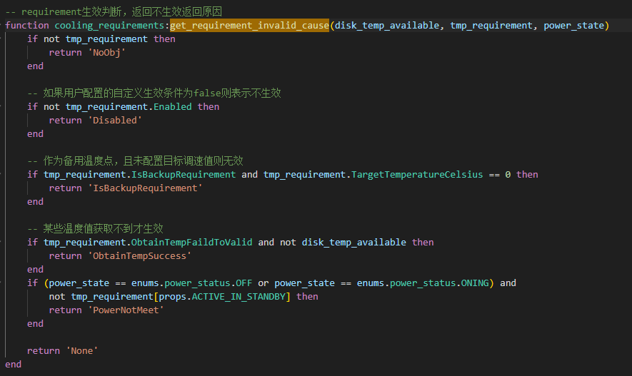

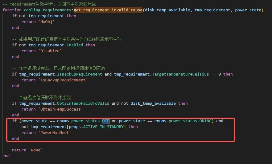

建议先阅读thermal_mgmt代码,查看check_requirement_status函数的作用是什么,以及为什么会产生异常调速而生效
从check_requirement_status方法中看,调速策略不生效时,会删除对应温度点的异常调速,也就是说当前实现是满足我们的诉求的:
这和会上您这边描述的不太对得上,且与问题现象冲突。
不过调速配置相关实现是开源的话,我们就可以自己继续定位处理了,感谢
异常调速是在isValid无效时删除,从逻辑上讲,当前你的调速策略是生效状态
我们当前的isValid是无效的:因为ActiveInStandby是false,且电源状态为off,满足"PowerNotMeet"条件。

经确认,在风扇支持standby的情况下,需要至少有一个CoolingRequirement将ActiveInStandby设置为true,用来给PID提供温度点,否则就会出现PID返回所有fanid为255的情况,进而导致没有转速可以下发。
从现象来分析,是因为下电命令发出后,Scanner的Status先变化,此时后电状态还是上电,触发了异常调速80%,此时再下电,thermal_mgmt将异常调速从表中删除,再计算器件正常standby调速(此时无任何器件需要standby)+器件异常调速+风扇异常调速,没有任何调速生效。thermal拦截了调速下发,那么整机就保持了上一次下发的转速
那都触发了异常调速,没有出现卡温度获取失败的事件吗
以300I A2卡为例
触发异常调速的温度读值为32768,而在事件那里,所有大于255的值都转换为了40
