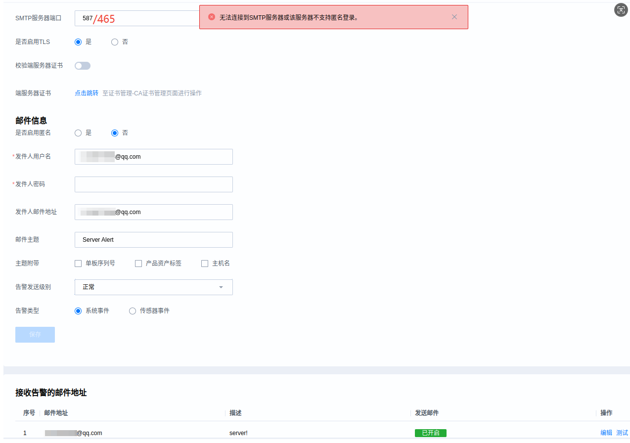

[功能测试问题]使用qq邮箱进行SMTP测试,报错无法连接到SMTP服务器或该服务器不支持匿名登录。
背景:
使用QQ邮箱进行SMTP测试,已经配置DNS,BMC下能够ping通,报错log如下,om组件应该为闭源包,调用对应的SMTP库。对应QQ邮箱已经通过python脚本验证支持SMTP,对应配置过程如下,SMTP服务端口也尝试使用默认的25

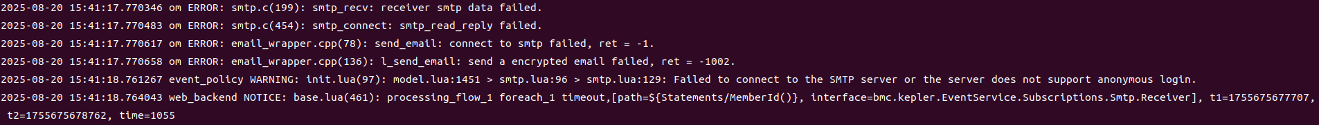

根据您提供的信息,当前在使用QQ邮箱作为SMTP服务器进行邮件发送测试时,出现“无法连接到SMTP服务器或该服务器不支持匿名登录”的错误。系统日志显示 smtp_connect: smtp_read_reply failedconnect to smtp failed, ret = -1,表明OM组件(闭源)在尝试建立SMTP连接时失败。

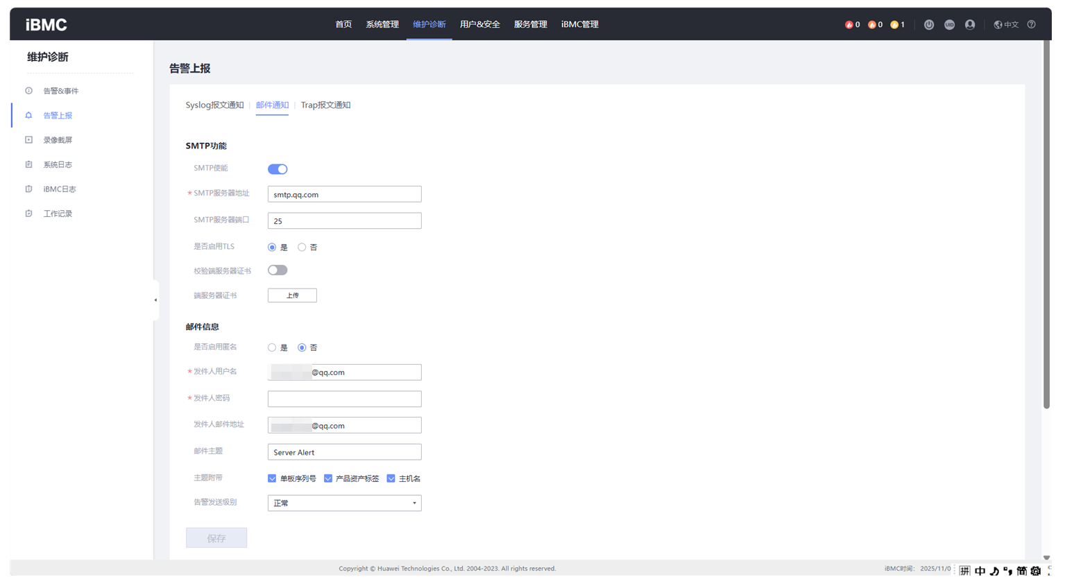

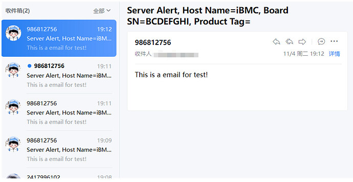

同样配置在V2机器上是成功的,所以操作上应该没有问题
能否抓包看一下smtp交互流程呢?

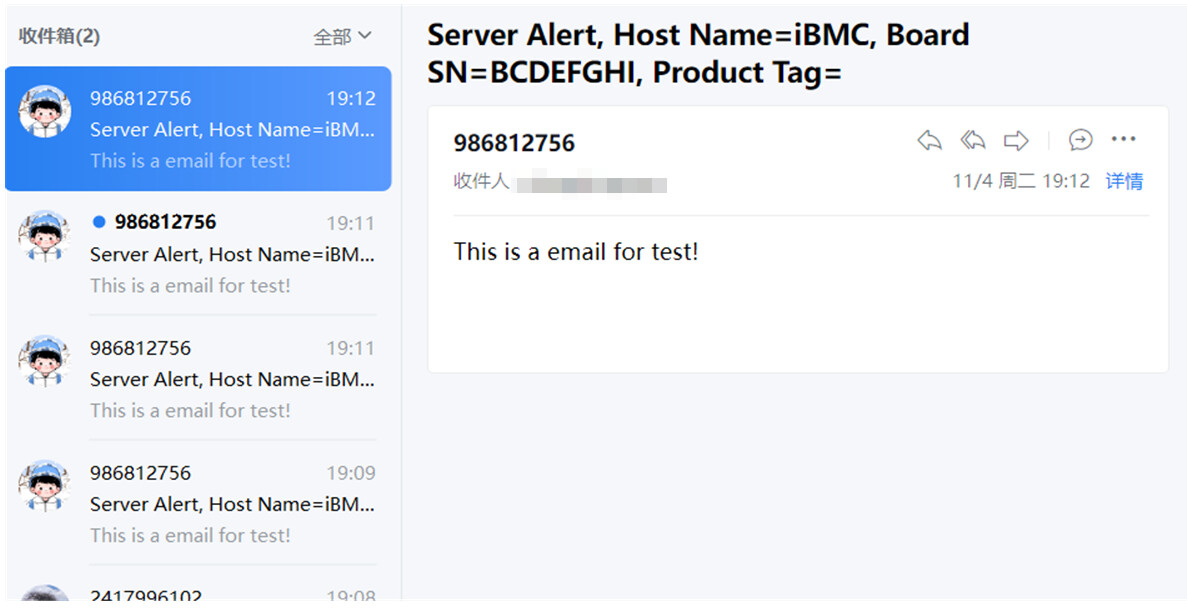

之前测试是在2503版本测试失败,现在在2509版本重新验证,配置DNS后能够正常测试。
