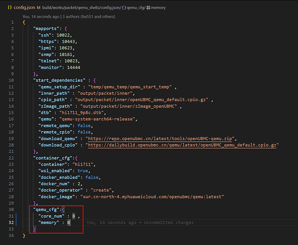

目前qemu受电脑配置影响很大,启动失败哪个日志因为iam没有起来,没有办法登录,然后成功是因为iam和前期登录管理组件如account组件起来了,请问您这边使用qemu主要是想要什么场景呢?我这边出一个最小集qemu的方案给你,既不影响你的使用又可以正常使用qemu。qemu的性能也在想办法在优化。或者您这边可以尝试修改一下manifest的config.json文件,这个也可以稍微提高性能
就是参照社区上的脚本https://gitcode.com/openUBMC/openubmc-ci/blob/main/ci-repos/manifest/scripts/smoke_test.sh,用来冒烟测试的,MR创建后流水线去跑这个
这个场景覆盖还蛮多的,最小集裁剪没有很容易,可以先尝试修改config.json问题,这个在manifest里面的,不影响整体运行,性能优化的确是一个大难题,我们还在思考方案

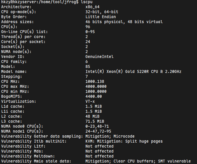

我在编译服务器试了,配置如图,内存是128G,用docker在里面跑冒烟脚本,还是一样的问题,修改config也是一样,不知道是使用方式不对还是docker镜像有问题(不是社区镜像,自己构建的),方便的话能否拉个外部会议指导一下 ![]()
看了你的电脑配置,这个配置应该是没有问题才对,稍等哈,我看看怎么创建外部会议
