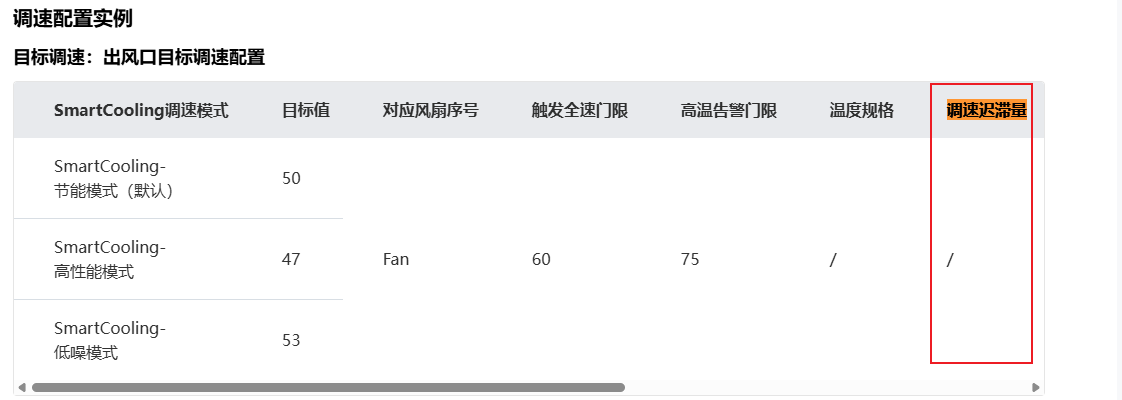

最近在调试网卡的散热调速时,想尝试修改下网卡温度的调速迟滞量,社区文档里的示例的调速迟滞量为空,请问是否支持设置

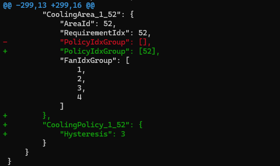

大佬 请教下是这样配置吗
是的,迟滞量是在CoolingPolicy中适配

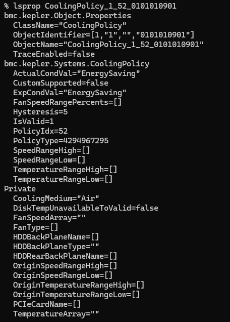

经过我的调试发现 不管我设置迟滞量是3还是4,似乎生效值都是3 ,请问是不是我的设置没有生效,3是默认值?
默认值为0

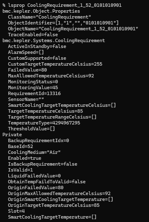

大佬 请教下 目前我的配置如下图所示,设置MaxAllowedTemperatureCelsius为92,Hysteresis为5,理论上温度降到87才会退出满转,实际我测试温度从105降低到89就会退出满转,而降到90不会退出满转,是否是我的设置有问题,还是有其他因素对这方面有影响?
