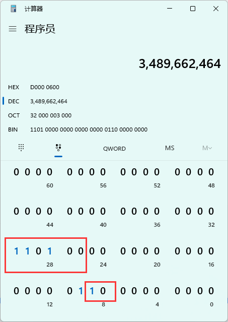

~ ~ $ busctl --user call bmc.kepler.hwproxy /bmc/kepler/Chip/Smc/Smc_ExpBoardSMC_0101 bmc.kepler.Chip.BlockIO Write a{ss}uay 0 3489662464 1 1

            "Offset": 3489662464,

用BitIO的方法确实会有和之前一样的报错.命令字是 func:34h, cmd:1, MS:1, RW:0,写入的数据bit0有效,bit[7:1]保留。这个命令在上述sr中的配置有什么错误吗?
