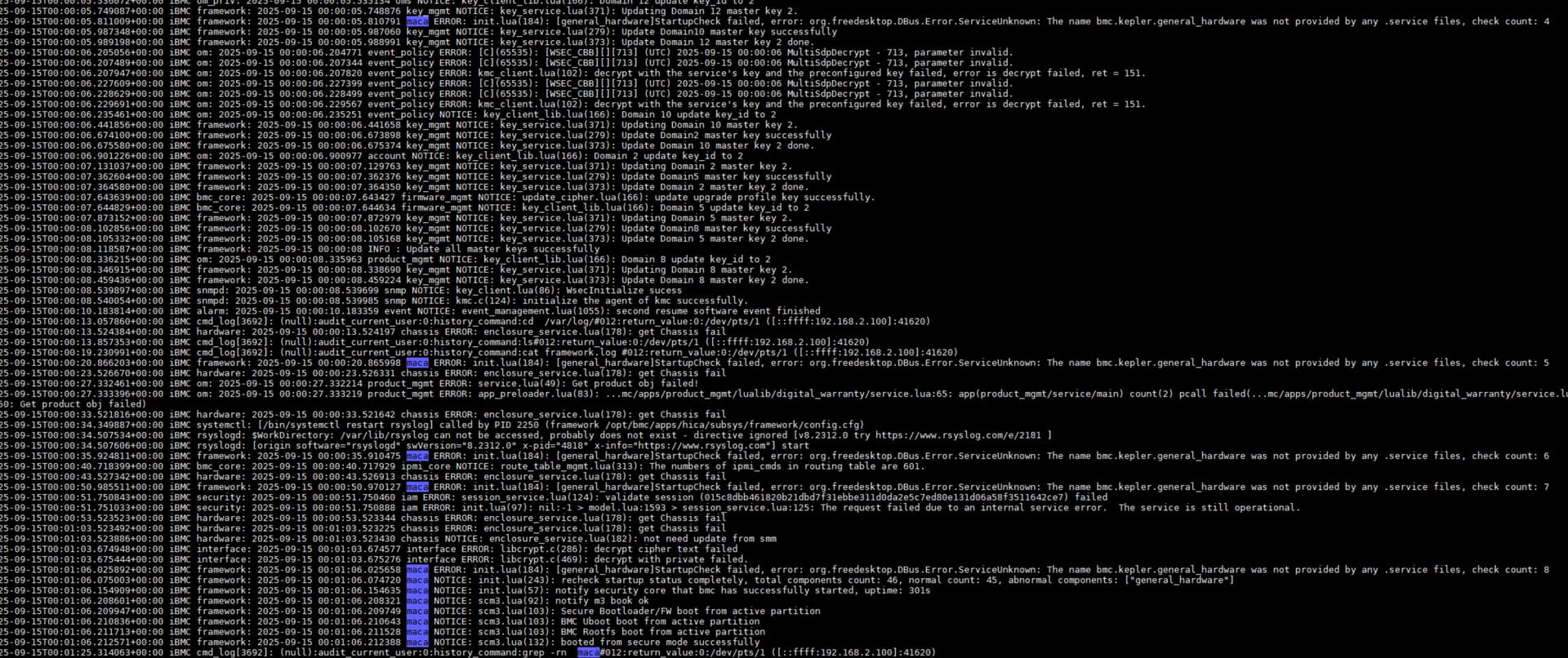

bingo 版本 0.5.230

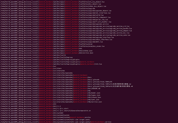

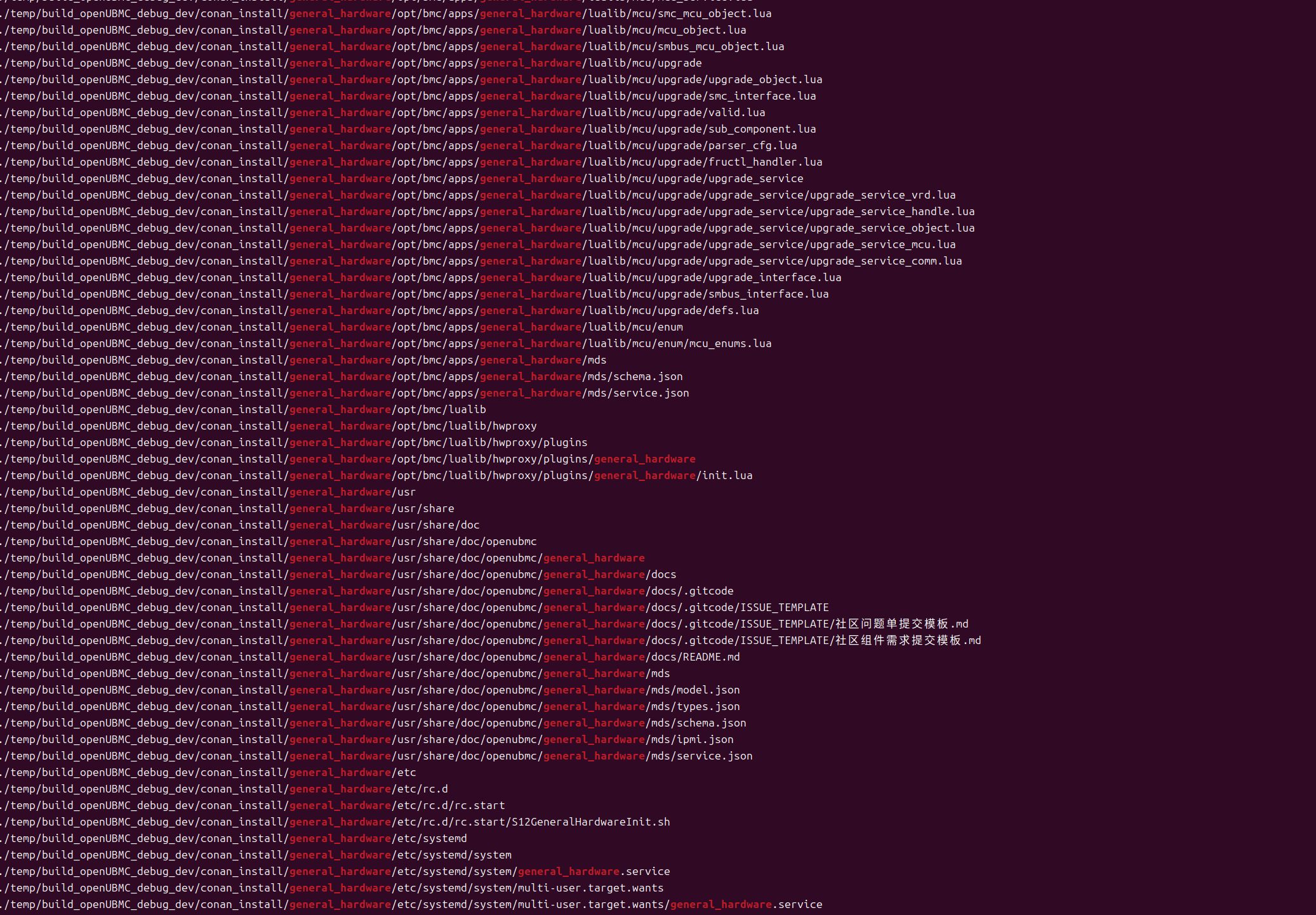

只有 1711 环境,不带 CPU 模组。烧录社区版本后,bmc 5分种左右会重启,第二次重启会回退上一版固件。通过查询 log 信息发现 general_hardware 服务无法启动,原因是对应的服务不存在。查看编译目录下是有生成服务的,固件升级完对应目录下的服务不存在。这个可能的原因是啥?是否与不带 CPU 模组有关?
