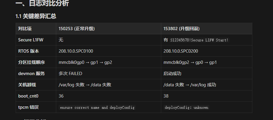

根据BMC串口日志进行调试,删除tpcm的相关启动配置,仍然报错,下图是对比分析正常日志和重启日志的差异
[com COM3] (2026-03-12_150253) COM3 (USB Serial Port (COM3)).txt (54.4 KB)
[com COM3] (2026-03-12_153802) COM3 (USB Serial Port (COM3)).txt (61.6 KB)
150253是正常BMC串口日志,153802是会回退的日志
:pushpin: 总结
核心问题 新构建版本引入 Secure LiFW 和 tpqm 模块,导致关键服务(如 iam)启动失败,触发系统自动回退机制
根本原因 安全模块与当前硬件平台或配置不兼容,且分区挂载顺序异常加剧系统不稳定
解决方案 移除 tpcm/tpqm/LiFW 相关组件 → 修复分区挂载逻辑 → 检查 iam 服务状态 → 调试期间关闭回退机制
预防建议 在 CI 构建阶段增加“服务完整性检测”脚本,确保 bmc.kepler.iam 等核心服务可注册并启动

:puzzle_piece: 根本原因分析
结合日志对比与知识库内容,可归纳出以下核心问题点:
1. Secure LiFW 模块引入导致启动异常
  • 日志显示回退版本启动时输出:
    S12345678!Secure LiFW Start!
  • 正常版本无此模块。
  • 推断:新构建版本可能误引入了安全可信执行环境(如TPM/TCM相关模块),而当前硬件环境或启动流程未正确配置支持该模块,导致关键服务验证失败或初始化超时。
:white_check_mark: 相关证据:tpqm(可信平台模块管理服务)报错为 unknown deployConfig,说明配置文件缺失或格式不兼容。
2. 启动配置中 tpcm/tpqm 组件未正确适配
尽管您已尝试删除 tpcm 启动配置,但日志仍提示 tpqm 错误。这表明:
  • 构建系统中仍然保留了与可信计算相关的二进制组件或依赖项。
  • deployConfig 加载失败,意味着这些组件尝试运行但因配置缺失而崩溃,进而影响 devmon 或核心服务(如 iam)启动。
:fire: 高危风险:若 iam(身份访问管理)组件因依赖缺失无法启动,会触发 BMC 主控进程 bmc_core 主动自杀重启(见知识库文档 chunk #1)。
3. 分区挂载顺序异常引发系统状态混乱
项目 正常 异常
分区挂载顺序 mmcb1k0gp0 → gp1 → gp2 mmcb1k0gp2 → gp0 → gp1
这表明 UBI(Unsorted Block Images)布局或启动参数不一致,可能导致:
  • 关键配置文件加载路径错误(如 /etc, /var/log, /data);
  • 持久化数据读取异常,影响服务状态判断;
  • persistence 任务报错(A storm occurs in table t_fructrl_tb,见知识库);
  • 进一步触发系统判定为“升级失败”,启动自动回退机制。
4. devmon 服务行为异常(反常成功)
项目 正常 异常
devmon 状态 多次 FAILED 启动成功
表面看似“改善”,但结合上下文反推:
  • devmon 是硬件设备监控守护进程。
  • 在正常系统中,它应在所有依赖准备就绪后才成功启动;若提前成功,可能是因为跳过了某些校验步骤(例如因缺少 tpcm 驱动而绕过安全检查)。
  • 此种“伪成功”会导致后续其他组件依赖缺失,最终整体系统不稳定。
