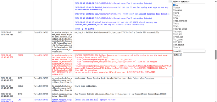

二、问题描述
OpenUBMC->融合运维->设置SSH服务状态使能成功记录操作日志测试,测试结果Fail
测试失败原因分析
根据提供的测试日志,【iTestSmart 1.0.36】在执行“设置SSH服务状态使能成功记录操作日志测试”时,测试结果为Fail,主要原因为操作日志校验失败,不符合预期。测试脚本在调用Redfish接口成功启用SSH服务后,未能在校验阶段找到符合预期的操作日志记录。
日志显示,Redfish操作已成功执行:“Enable SSH successfully”。然而,后续的校验流程抛出了KPTestException: 操作日志校验失败,不符合预期的异常,表明系统虽然执行了操作,但其生成的操作日志条目在内容、格式或可查询性上未能满足测试用例的预期标准。

在您提供的日志片段中,可以看到其他Redfish操作(如“Set syslog auth type to one way authentication successfully”)已被正确记录。这表明日志系统本身是可用的,问题可能出在SSH服务状态变更这一特定操作的记录逻辑上。
