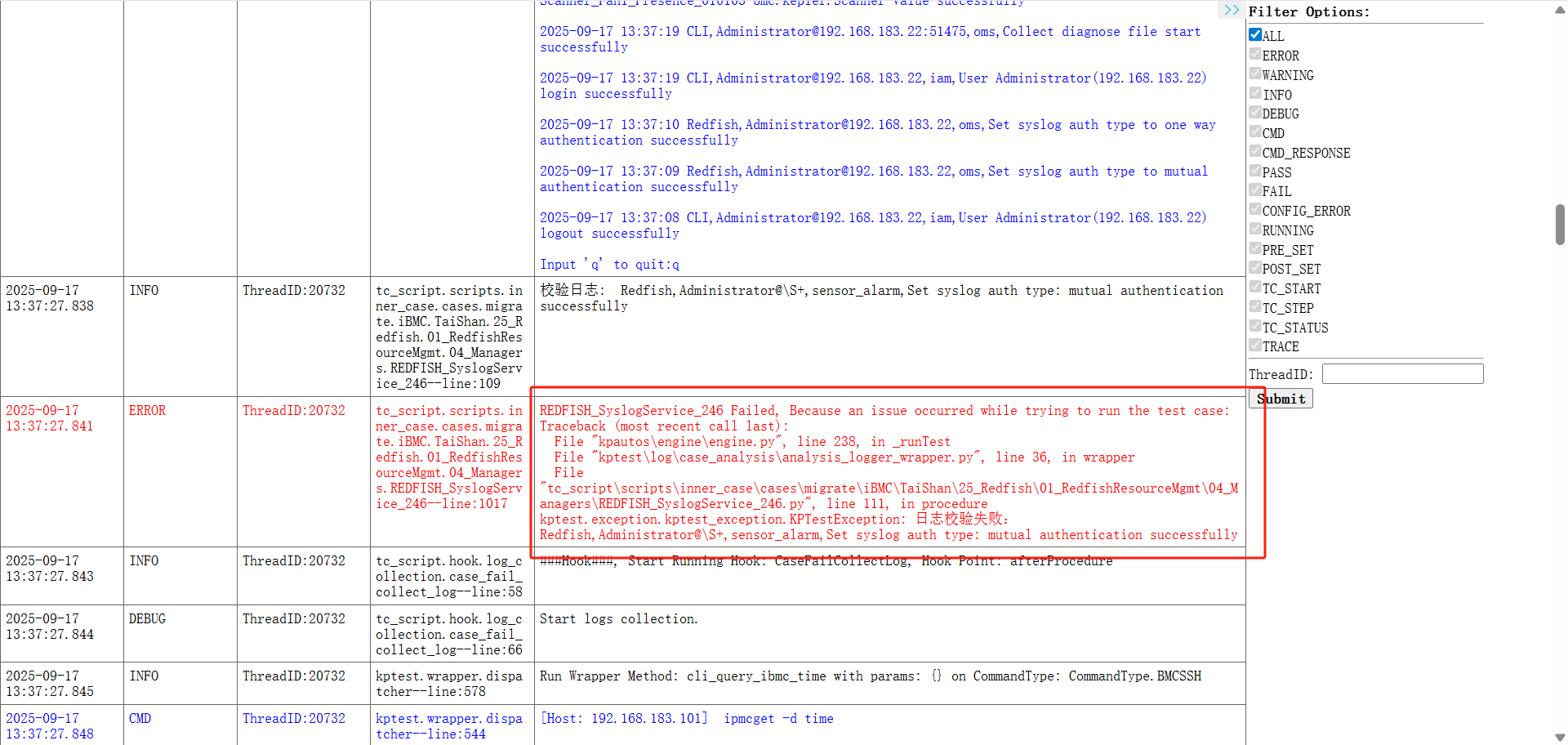

OpenUBMC->融合运维->设置Syslog认证方式为双向认证记录操作日志测试,测试结果Fail
问题分析
根据您提供的测试信息,当前测试用例“设置Syslog认证方式为双向认证记录操作日志测试”在使用iTestSmart 1.0.36对S920X20设备进行测试时返回Fail。从日志来看,Redfish接口已成功执行设置命令,并记录了操作日志:“Set syslog auth type: mutual authentication successfully”。然而,测试框架仍判定为失败,原因是日志校验失败
此现象表明:功能执行成功,但测试框架的校验逻辑未通过,可能涉及日志匹配规则、字段格式或上下文判断问题。

  3. 测试失败原因推测
    尽管日志内容正确,但测试框架报“日志校验失败”,可能原因包括:
    • 日志格式中特殊字符(如 $+)未被正确转义或匹配。
    • 测试脚本的正则匹配规则未覆盖“mutual authentication”这一表述。
    • 日志级别、时间戳精度或来源模块(Redfish vs CLI)不在预期范围内。
    • 框架期望的日志条目位置或前后文上下文不一致。

  1. 检查测试脚本日志匹配规则
    审查 REDFISH_SyslogService_246.py 脚本中关于日志校验的代码段(line:1017附近),确认其正则表达式或字符串匹配逻辑是否能兼容如下格式:
    Redfish,Administrator@\$+,sensor_alarm,Set syslog auth type: mutual authentication successfully
    特别注意对 $+ 等特殊符号的转义处理。

结论
当前问题并非功能缺陷,而是测试校验逻辑与实际日志输出不匹配所致。建议优先排查测试脚本中的日志验证逻辑,确认是否支持当前BMC版本的实际日志格式。若功能本身可正常执行并记录日志,则应修正测试用例预期,而非修复BMC功能。
十月版本已经解决
