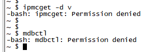

具体环境部署如下:

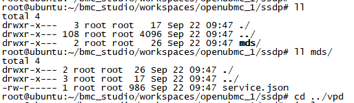

ssdp没有部署成功

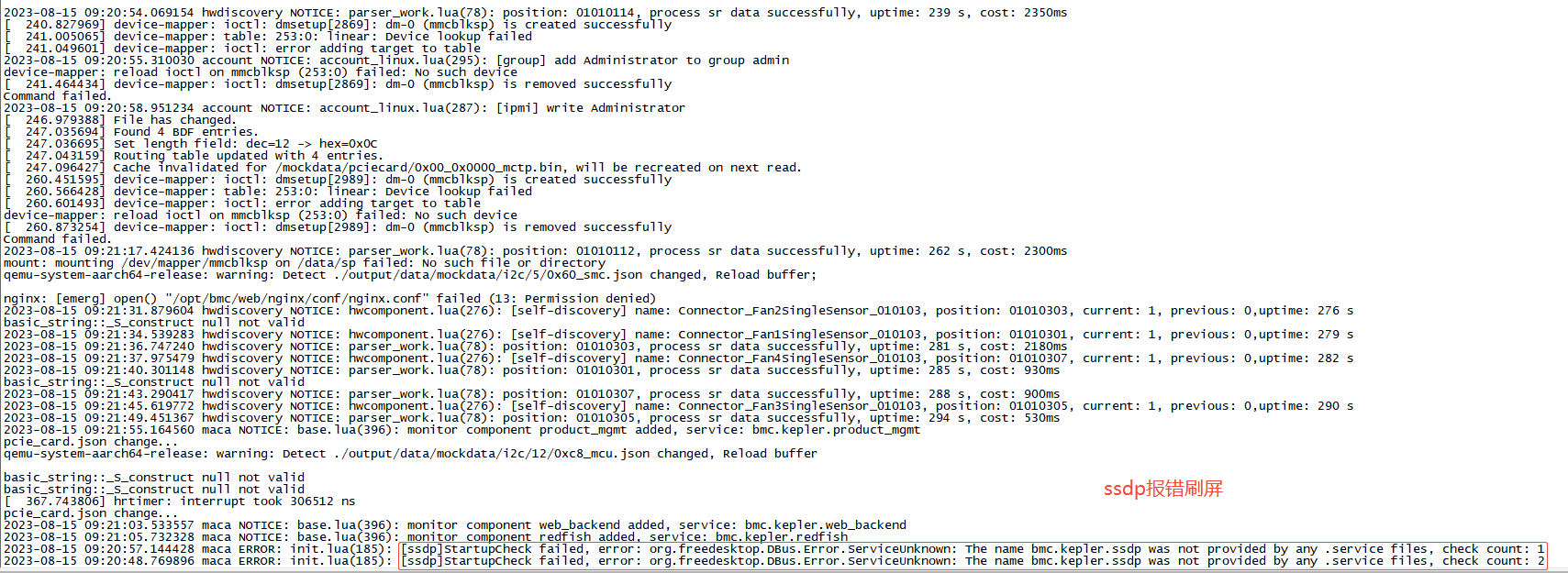

启动仿真环境后,ssdp报错刷屏:
2023-08-15 09:20:49.305287 maca ERROR: init.lua(185): [ssdp]StartupCheck failed, error: org.freedesktop.DBus.Error.ServiceUnknown: The name bmc.kepler.ssdp was not provided by any .service files, check count: 116
2023-08-15 09:21:04.953502 maca ERROR: init.lua(185): [ssdp]StartupCheck failed, error: org.freedesktop.DBus.Error.ServiceUnknown: The name bmc.kepler.ssdp was not provided by any .service files, check count: 117
尝试手动启动bmc_ssdp.service 没有效果

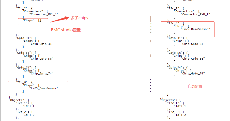

您好,方便问一下mdb_interface和rackmount的commit吗
以及能否请您查看一下使用studio配置好的root.sr文件,比对一下与手动配置的文件有什么不同?
可以在此处查看studio修改的代码
如果没有发现异常的话,可能是由于bmc studio的一个已知bug导致的。最新的bmc studio已经解决了这个问题,请您在发布后即时更新bmc studio再次尝试。
您好
mdb_interface commit 534176071b2ef82757409bfd10d221b73f35e51d
rackmount commit aa70151fc15e854fd202c4e0f41913d6f893b6fc

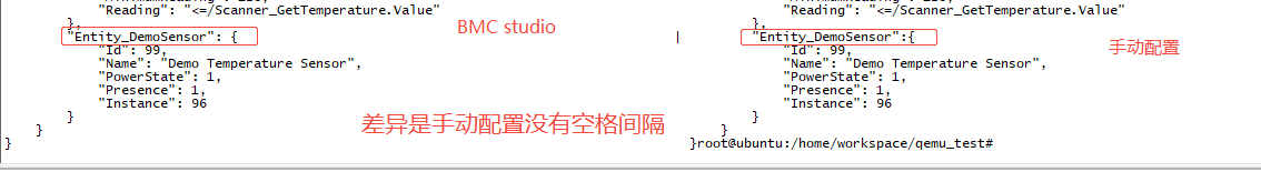

左侧是BMC studio配置的root.sr,右侧是手动配置的root.sr,差异不大

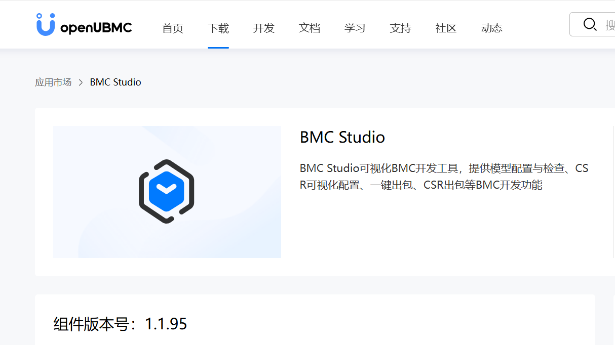

您好,有几个关于BMC studio更新的问题请教一下
  1. BMC studio有没有发布新版本是只能从应用市场确认么?
  2. 通过bingo upgrade可以升级BMC studio么?
  3. BMC studio更新后,需要重新进行仓库部署,重新按照 BMC Studio板卡适配指南 | 文档中心 | openUBMC 操作一遍么?
您好,最新版本的BMC Studio适配尚未完成,敬请期待。更新后的bmc studio仅需要更新cangjie-runtime的版本即可,可以在终端中使用apt install cangjie-runtime命令进行更新。
