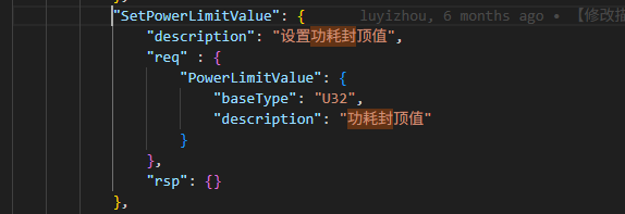

在调用bmc.kepler.Systems.PowerStrategy接口下方法SetPowerLimitValue设置CPU功耗封顶值成功后,发现设置的封顶值并没有生效,请问要怎么解决。
接口信息:

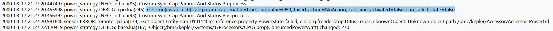

日志:

根据您提供的信息,调用 bmc.kepler.Systems.PowerStrategy 接口的 SetPowerLimitValue 方法后,设置的CPU功耗封顶值未生效。结合知识库中的相关资料,可能存在以下几个关键原因:
首先,功耗封顶功能的整体使能状态是前提。即使成功设置了 PowerLimitValue(功耗封顶值),如果 PowerLimitEnabled(功耗封顶使能)属性为 false,则封顶策略不会被激活。您需要检查并确保通过 SetPowerLimitEnabled 方法将此开关打开。
其次,系统存在一个名为 RedundancyFailure 的状态属性,该属性在环境电源数少于AC上电时的电源数时会被置为 true,这可能导致某些电源管理策略失效或行为异常。此外,PowerCappingSupported 属性决定了整个功耗封顶功能是否支持,若其值为 false,则所有封顶操作均无效。这些底层状态和配置可能影响了您的设置生效。
最后,存在一个关键的“自动切换逻辑”缺陷。根据社区反馈,power_strategy 组件内部存在一个自动切换逻辑,可能会导致用户设置的模式(如负载均衡)意外地、不受控制地切换回主备模式(main-backup)。这种自动切换会破坏用户的预期配置,并且界面显示(interface display)有时无法正确反映实际的运行模式,造成“设置成功但无效果”的假象。这个已知问题在 Issue #29 中有记录,并计划在Q2发布版本中修复。
综上所述,建议您按以下步骤排查:
PowerLimitEnabled 是否已设为 true。RedundancyFailure 和 PowerCappingSupported 等状态属性是否正常。power_strategy 自动切换逻辑 导致的模式回退问题。
