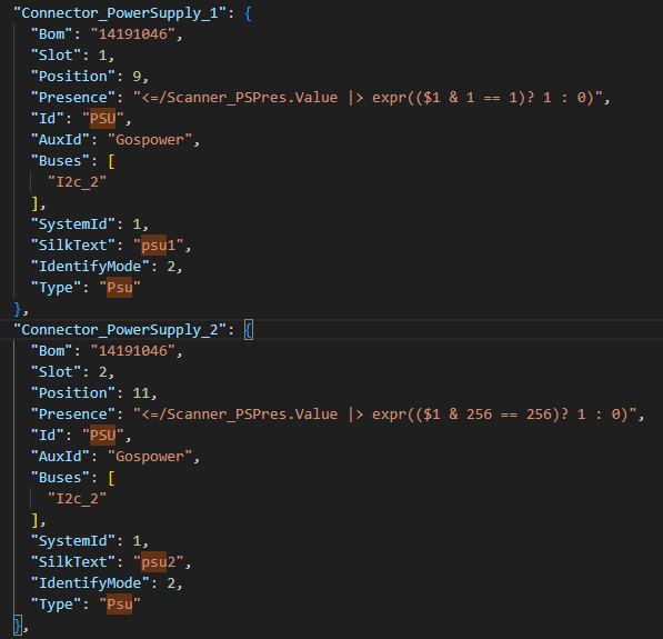

我们发现同一个IEU设备,存在多个fruid:在机器A上是8,在机器B上是9。而改IEU的connector中配置的position为8:

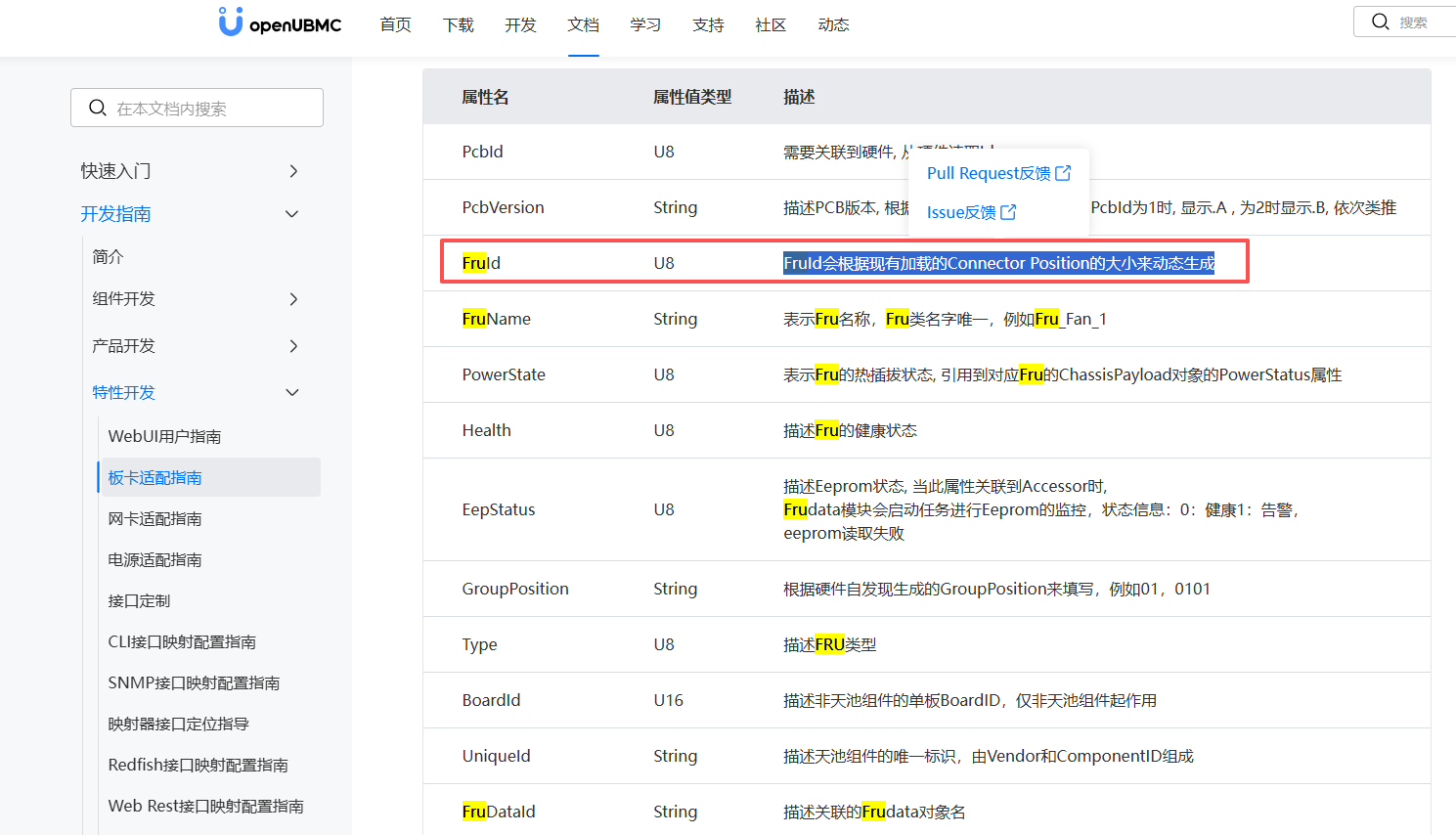

根据社区文档,fruid是根据Connector Position来生成的,那么为什么会出现fru为9的情况?

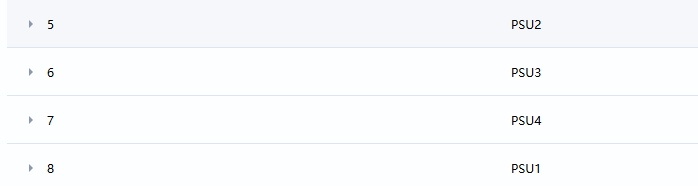

举例:四个PSU,其Position配置为9、11、13、15,
但是其fruid是:8、5、6、7

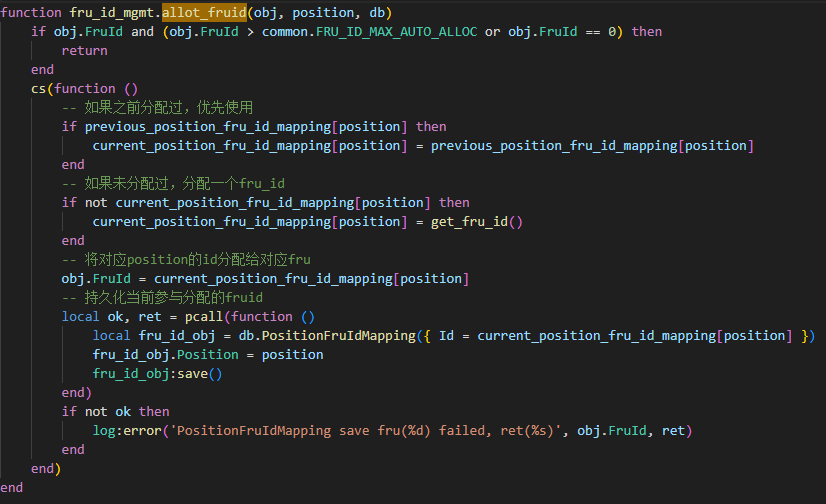

根据fruid分配的代码:
fruid是从1-63逐个分配的
请问BMC版本相同、机型配置相同的情况下,某个板卡的fru分配的fruid不同 这种情况是合理的么?
fruid分配是根据对象加载顺序进行分配的,然后会使用position来进来唯一性进行分配,如果不同环境分发顺序不同,是会出现相同板卡fruid不一致的问题,目前设计fruid只要保持唯一性就行,对不同环境是否fruid也要一致没有要求。

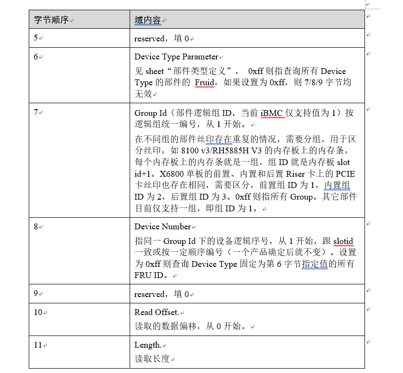

可以结合 Get Fruid Info 命令,先获取指定板卡的 FRU ID,再进行刷写,这样就不需要固定 FRU ID 了
见 IPMI 接口说明文档
