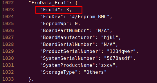

自己添加了一个新的FruData对象如下图:
一开始按照教程id填的是1,后来改成了3,但是不管设为几,最后在bmc中看到的都是1,且跟另一个FruData_Expander_0101冲突,id都为1,这是怎么回事?

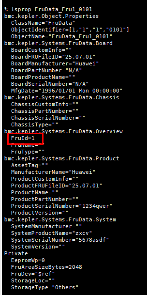

关于FruData对象FruId均为1的问题分析
您在系统中添加了一个新的FruData_Fru1对象,配置的FruId为3(或1),但最终在BMC中通过lsprop查看时,其FruId显示为1。同时,该对象与已有的FruData_Expander_0101对象在FruId上发生冲突,两者均显示为1。

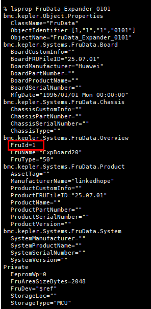

从提供的lsprop输出可见:
  • FruData_Fru1_0101的bmc.kepler.Systems.FruData.Overview.FruId=1
  • FruData_Expander_0101的bmc.kepler.Systems.FruData.Overview.FruId=1
尽管您在配置中指定FruId为3,但系统最终未能保留该值,而是将其统一设为1。
原因分析
1. FruId自动分配机制导致配置值被覆盖
根据知识库和文档信息,FruId的分配遵循以下规则:
FruId值范围说明:
  • 0:保留给“挂耳”(Bracket)等特殊用途;
  • 1–63:系统会自动分配FruId;
  • 64–255:使用用户配置值,不进行自动分配;
  • 默认配置为1是常见做法。
相关证据:
  • 搜索结果文档 #1 和 #9 明确指出:FruId配置为1–63时会自动分配,默认可以配为1。
  • 但一旦自动分配机制启动,实际运行时的FruId可能被系统重写为1,尤其是当系统依据加载顺序或其他逻辑统一分配时。
因此,尽管您在CSR配置中将FruId设为3,只要其值落在1–63范围内,系统仍可能将其重新映射为1,从而导致多个FruData对象冲突。

从lsprop输出可以看出,两个对象的FruId均来自bmc.kepler.Systems.FruData.Overview接口:
    FruId = 1
说明:FruId的实际值可能并非直接取自CSR配置中的FruData.FruId字段,而是由系统在初始化过程中动态注入到Overview接口中的。

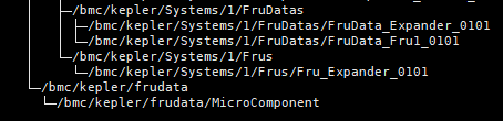

3. 对象命名冲突或资源协作机制影响
虽然您的对象命名为FruData_Fru1,但系统中已存在FruData_Expander_0101,如果两者都通过相同的资源协作路径(如MdbService)注册,并且未正确绑定到唯一的物理设备或EEPROM地址,则系统可能将它们视为同类设备并赋予相同的FruId。
此外,ObjectIdentifiers=["1","1","0101"] 的结构表明系统使用多级标识符,其中第二个“1”可能对应FruId字段,若此字段由系统自动生成,则无法保证与CSR中配置的一致性。
