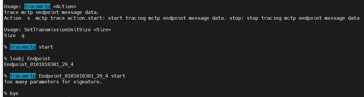

方法二:mdbctl的tracemctp
【已评审】Endpoint新增调试时打印报文功能 - Interface SIG / Interface评审 - openUBMC 论坛
参考此贴,用法为:tracemctp [ObjectName] [Action],但实际只能输入tracemctp [Action]
注入mctp_mdb_mgmt:reinit_all_smbus_ep()后mdbctl还是看不到任何报文打印
而且lsprop会报错:
% lsobj Endpoint
Endpoint_0101010301_29_4
% lsprop Endpoint_0101010301_29_4
BMC.Error.Unknow: table: 0x64d04832e990
想问一下,怎么才能打印出MCTP over SMBus的通信报文
当只有一个EndPoint对象的时候就无需输入ObjectName参数了,直接tracemctp start就行了
