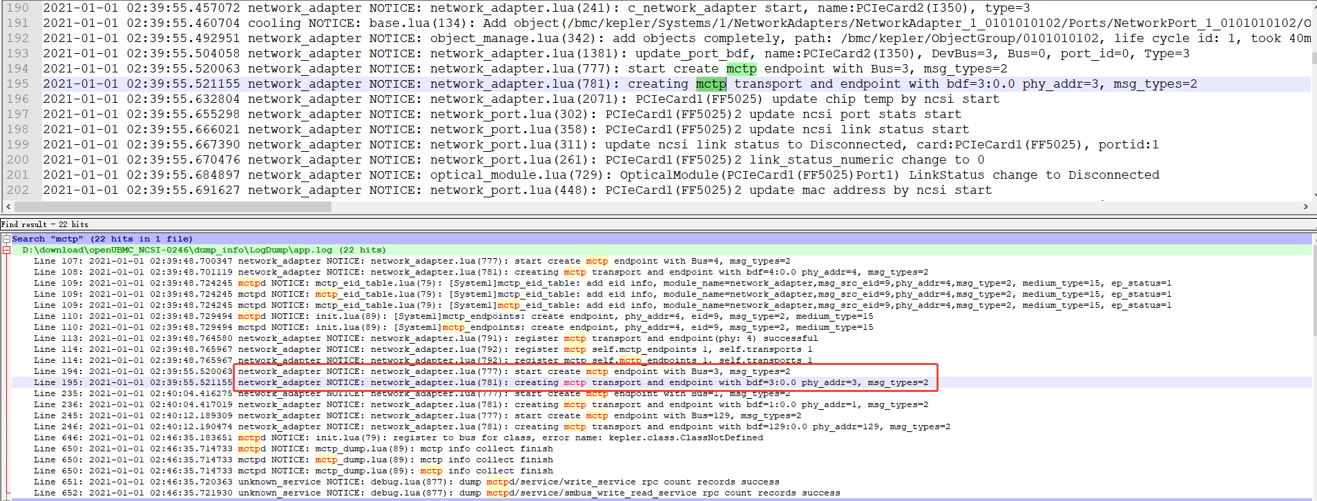

I350 4千兆光口网卡;

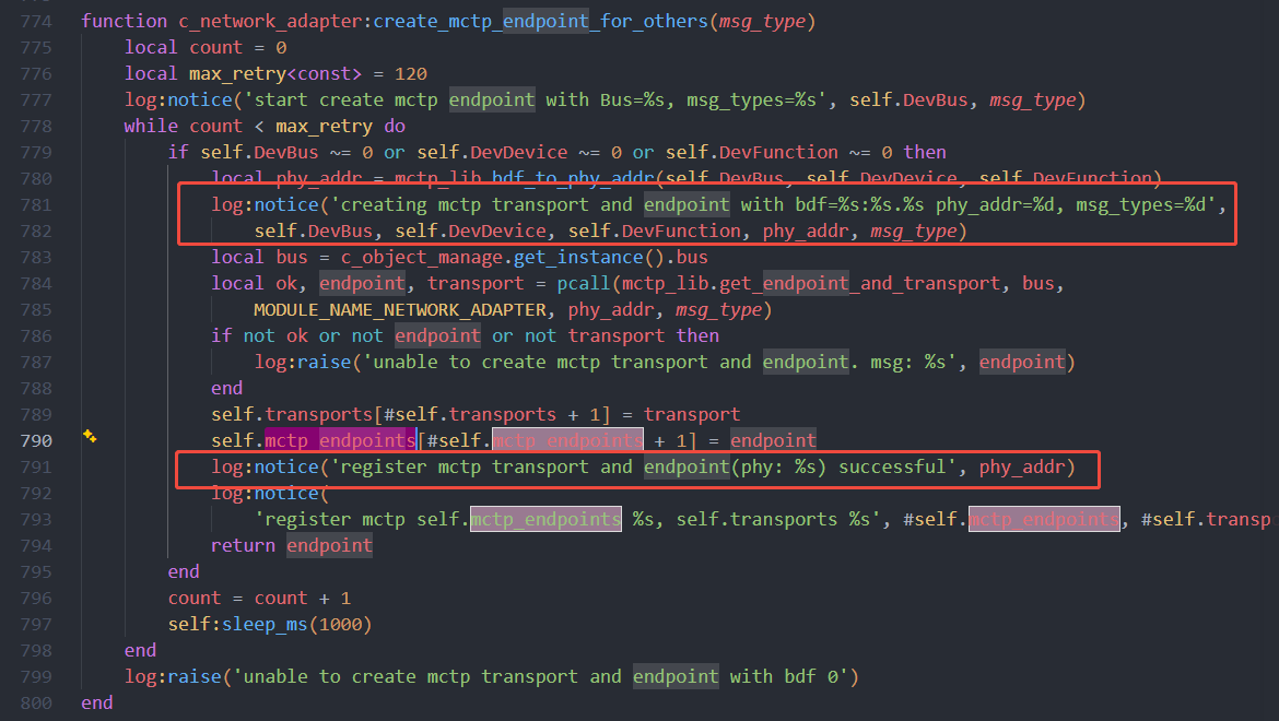

打印了781这一行(creating mctp transport and endpoint with bdf=3:0.0 phy_addr=3, msg_types=2),但是未输出791行(register mctp transport and endpoint(phy: %s) successful)

local ok, endpoint, transport = pcall(mctp_lib.get_endpoint_and_transport, bus, MODULE_NAME_NETWORK_ADAPTER, phy_addr, msg_type)
  • 若此调用不返回或 pcall 捕获异常,则说明底层MCTP通信建立失败。

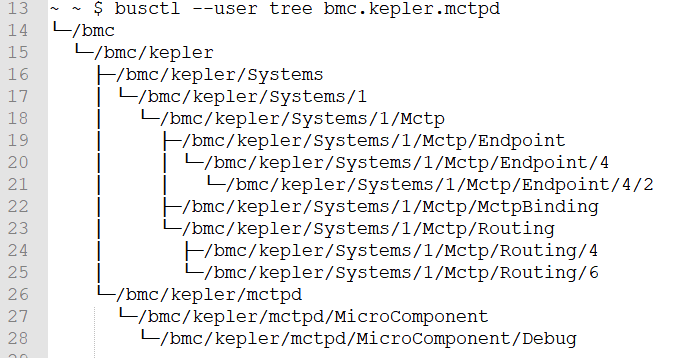

# 查看mctpd资源树是否存在相关Endpoint
busctl --user tree bmc.kepler.mctpd
# 或使用mdbctl命令查看
mdbctl
> lsobj Endpoint
若无对应Endpoint_3_2或类似对象,则说明mctpd未成功创建Endpoint。

看下mctp的资源树是否有Routing为3的对象,没有可能是bdf错误或者imu枚举的时候网卡没有响应
没有routing为3的对象,routing 3 跟bdf 3:0.0是对应的吗? 总共有1:0.0、3:0.0、4:0.0、81:0.0四张卡,有一个routing为6的对象如何确认是哪张卡的?
你看下bdf计算的phy_addr就行,这个phy_addr和Routing是一一对应的
这里应该是只有4:0:0这个,6那个是BMC
