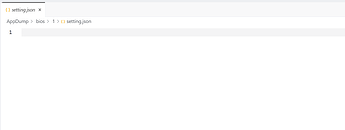

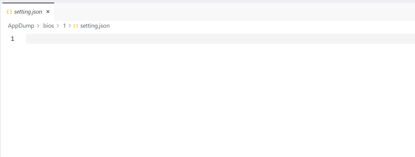

可能配置文件写入失败,配置文件的文件号应该是27 ,可以检查一下setting.json中是都有相关配置信息
1970-01-01 00:01:46.541872 bios ERROR : bios_service.lua(724): bios_write_finish: system 1 judge_write_file_selector_valid file_selector:45 fail
是指日志中AppDump\bios\1\setting.json这个文件吗?
这个文件需要单独导出吗,现在看是空的
