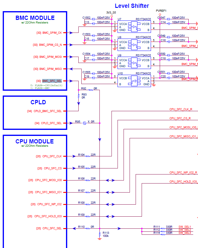

uBMC更新BIOS显示成功,实际没有更新成功
最开始通过uBMC更新BIOS是成功的,后来调试其他功能后,更新BIOS发现网页提示更新成功,实际没有更新Flash,回退版本也是这个现象,通过测量uBMC上的BMC_SFC_SEL信号,没有发出切换信号,通过查看log文件,与正常更新文件对比,***[bios]upgrade package: the power status is not off,***这部分就报错了,这个power status是什么哪里来的?后续应该怎么查?

  • 软件版本:[如 OpenUBMC2506]
尝试过在其他项目使用相同的uBMC.hpm验证,其他项目正常,CPLD不一样,但是硬件上该管脚确实是软件控制的
[详细总结您对此问题的分析结论]

power status是系统测上电状态,当前是开机状态,升级bios后会缓存bios固件,当下次下电时会开始升级bios
通过排查上电问题,确定是CPLD获取的Power Good状态一直为上电,导致没有进行Flash权限切换,实际没有操作Flash,后来将上报状态设置为掉电进行验证,烧录成功,感谢
