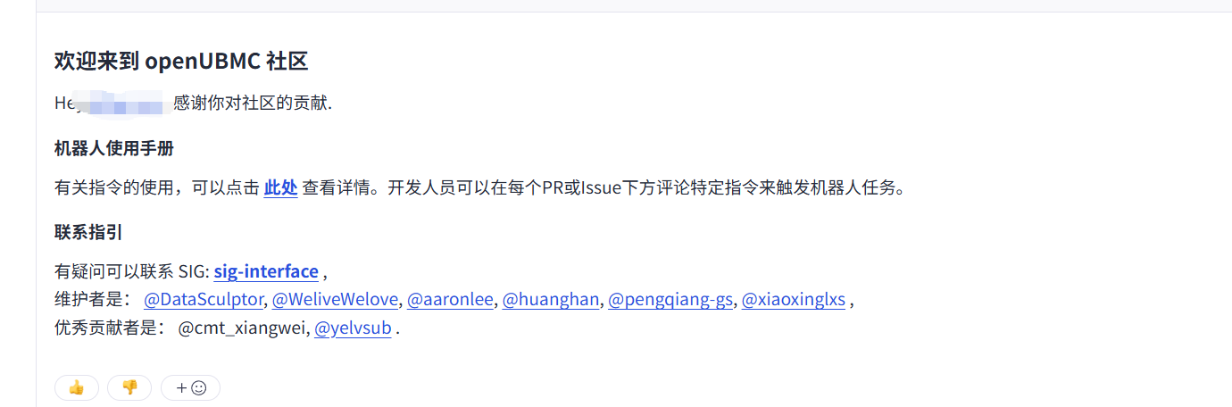

  1. 看机器人的指引能否满足需求,其实就是在PR中需要补充特性的背景,解决什么痛点?然后采用的什么的方案,好像这样也能快速的让maintainer或者committer去审核。
