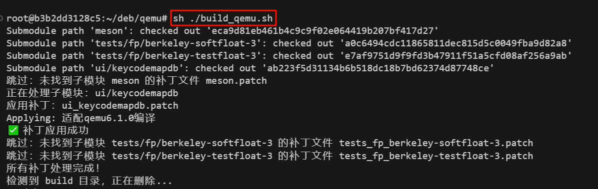

如何编译自己的qemu二进制工具: qemu-system-aarch64
  • 下载qemu组件仓

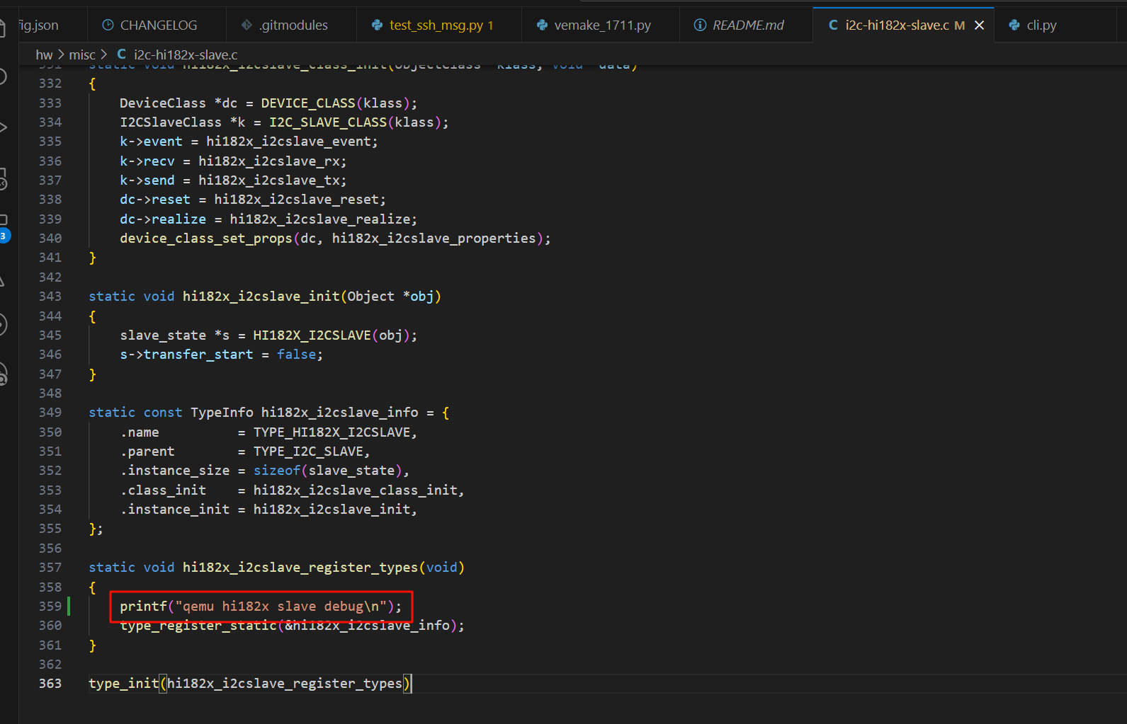

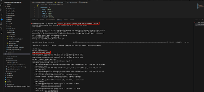

  • 根据自己需求来修改对应的代码,如hw/misc/i2c-hi182x-slave.c添加一行调试日志
  • 终端输入:sh ./build_qemu.sh,等待编译完成

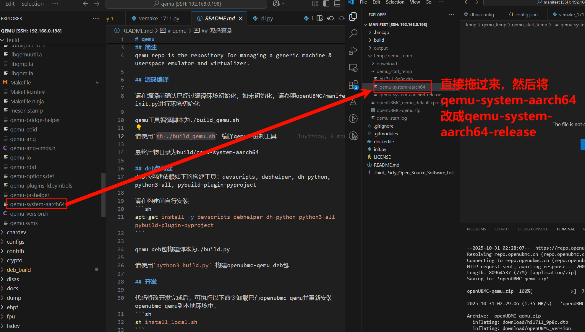

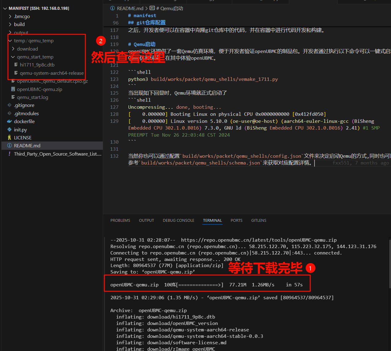

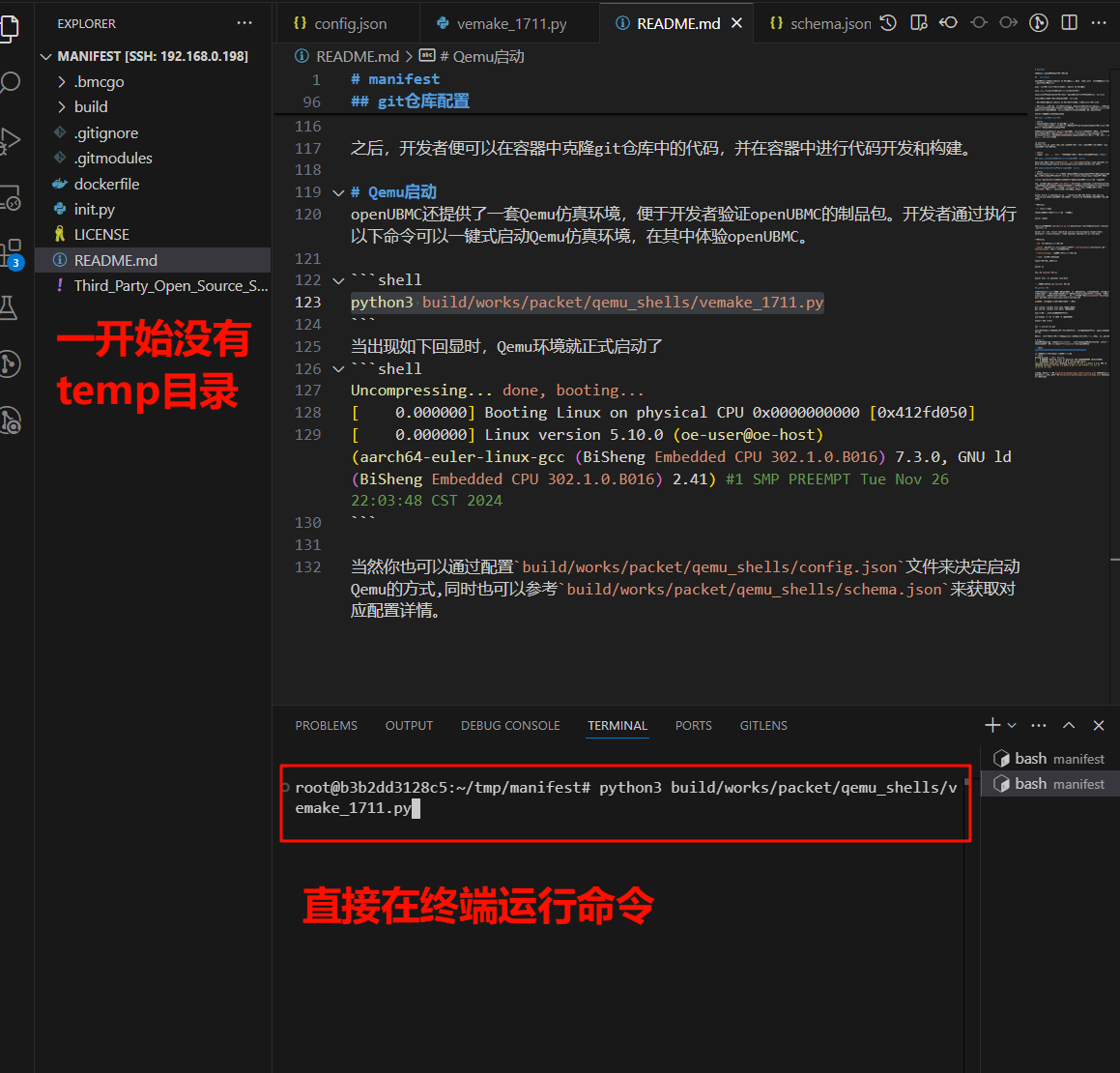

  • 将编译好的qemu-system-aarch64二进制迁移到manifest仓的temp/qemu_temp/qemu_start_temp,如果一开始找不到temp目录,那就执行python3 build/works/packet/qemu_shells/vemake_1711.py,等待temp目录构建出来,使用ctrl + C停止进程

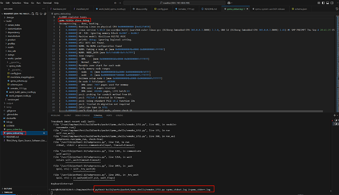

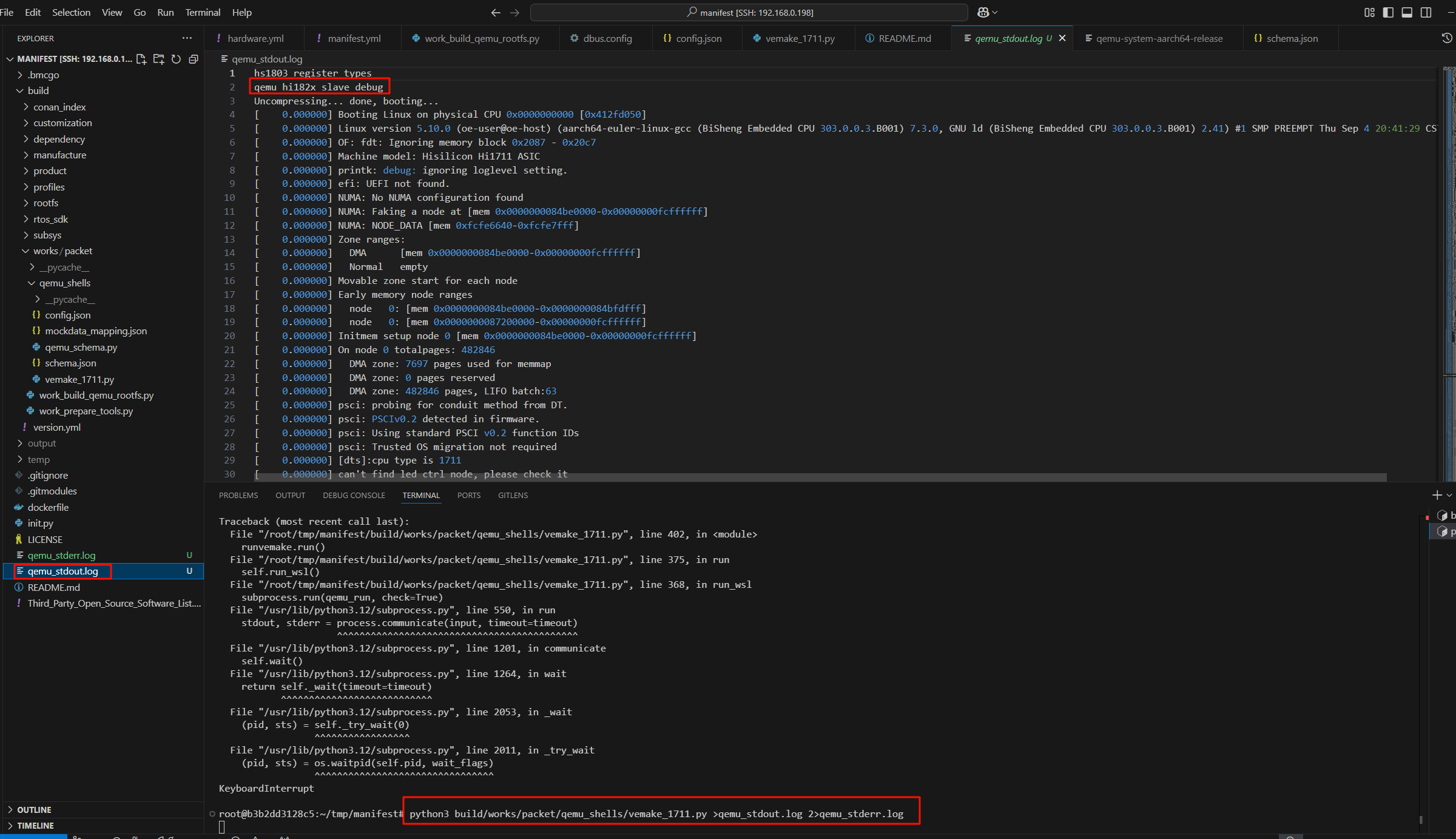

由于后续调试添加的日志越来越多,防止信息被刷掉,建议采用这个命令来启动qemu:python3 build/works/packet/qemu_shells/vemake_1711.py >qemu_stdout.log 2>qemu_stderr.log
