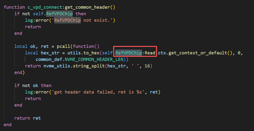

概率异常状态时,感觉像是框架没有初始化topo,RefVPDChip:Read时并没有切换到对应的通道,导致找不到器件所以读取失败了
感觉切通道也只是表面现象,可能还是相关对象没初始化导致
RROR: factory.lua(63): c_factory:create_object failed: unknown class VirtualVPDConnect
日志中还报了这么一行错误,如果VirtualVPDConnect对象都创建失败的话,后续的操作肯也是失败的。

“factory.lua(63): c_factory:create_object failed: unknown class VirtualVPDConnect” 这行日志表示类未注册,得组件看下什么时候注册这个类和对应的回调
已解决,当时调试阶段在其他sr中配置了个Chip_9545_1的对象,用于手动调试读取NVMe盘信息。
可能是存在什么冲突,删除后就可以了。

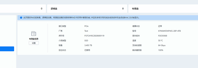

另外还有个注意点是这个,最近看到机器人有回答过,我们在开发过程中也遇到了
您好,我想请教一下,图片中的物理盘信息是需要配置的吗,具体配置哪里呢,我目前加载官方给的BCU.sr,BMC的这个界面没有物理盘信息,iBMA运行正常
我们这个是支持NVMe-mi协议的NVMe盘,不需要ibma的,也不是自己配置的,是通过带外协议获取信息代码更新上去的。
可以请问下您用的什么牌子的nvme盘吗,我想买来验证下
