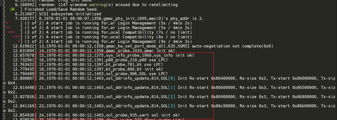

1、BMC侧用来实现和CPU侧ipmi相关驱动模块通信的是啥模块?观察到BMC中有3个驱动都打印了USE LPC!

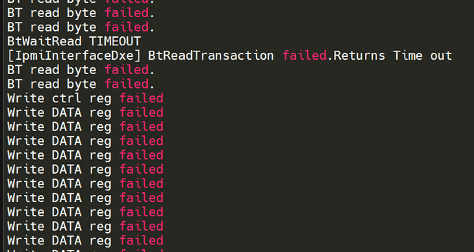

BIOS侧:

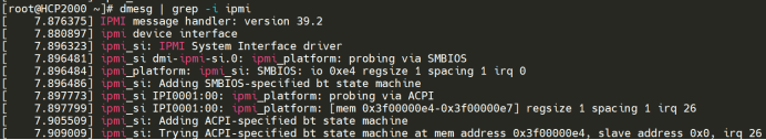

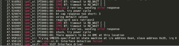

CPU侧:

初步怀疑是bt驱动加载异常,出问题的是什么机型呢?
我们这边使用的是 Hi1711 BMC模组 + KP920模组,
另外我看25.09的社区版本里面在构建固件包的过程中是把bt_drv.ko的加载给干掉了的, 这是啥情况?是之前出现过什么问题被替代了吗? 那BMC侧用哪个驱动来和CPU侧进行通信呀? btc_drv.ko这个吗?

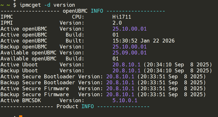

bmc执行ipmcget -d v 命令
我在BMC模组上查到的是这样的,没有看到Product Info这些,这块是不是sr文件没适配好?
说明:这里的25.10.00.01是我在25.09.00.01上改 了下版本号,做了升级(就是仅仅改了版本号,测试下从社区版本升级到社区版本,看看能不能行)

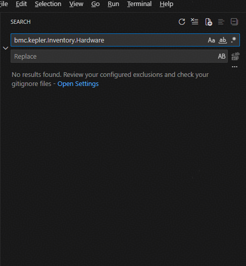

看日志,硬件资产清单一个都没上树,请分析下这块组件是否有问题
方便请教下这块是和啥组件相关吗? vpd? general_hardware?
compute,network_adapter,storage
