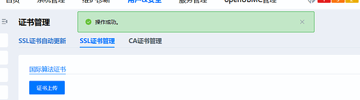

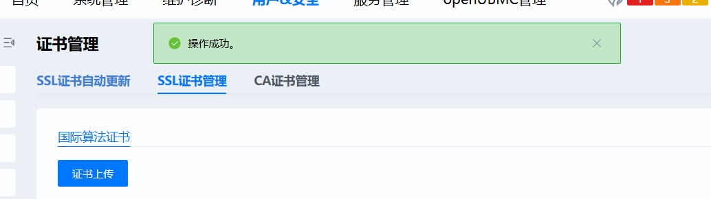

但是在web上手动导入可以成功:

这个证书可以在web ssl证书页面导入,这可以说明证书本身没问题么
如果证书本身可以导入,那证书是没问题的,我记得白牌证书的制作是有一部openssl加密的动作,是不是那个动作不太对。制作流程里面是有个密码加密的,具体流程可以找PAE咨询一下

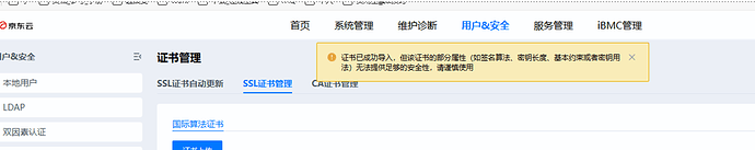

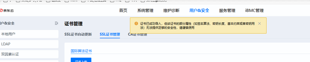

我也有这个问题,同样是同一个ssl证书,web可以导入,wbd升级不能导入。
web导入提示

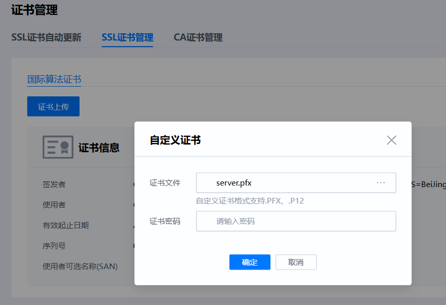

白牌包定制指南:白牌包介绍 | 文档中心 | openUBMC,不过制作白牌包的资料中的file_list.conf需要包含customize.pfx(这个就是需要解析的ssl证书),如([File10] Name=customize.pfx Path=/data/opt/bmc/conf),customize.pfx的生成方法咨询下华为侧,定制清白牌包的方法就按照资料里来;另外,白牌包升级的过程大致为:1:升级前准备(解析update.cfg,用来判断升级包类型是否为白牌包);2:升级动作执行(解析filelist.cfg,完成定制文件导入到系统指定目录);3:升级后处理(解析web_custom.xml,完成xml文件中的属性定制);你的问题处在第三步,升级后处理这里,解析web_custom.xml之前要先解密并安装一把ssl证书,目前看日志,你们的是在解密并安装ssl证书的时候出错导致白牌包升级失败,需要加解密的人看看咋回事
这个证书没有进行加密,我通过web导入证书的时候也没有导入密钥,就可以导入成功。
但是通过白牌包导入就无法导入成功,我理解不应该有这个解密流程才对,所以问题应该不单单是解密的问题,而是通过白牌包导入证书这整个流程上的问题。
