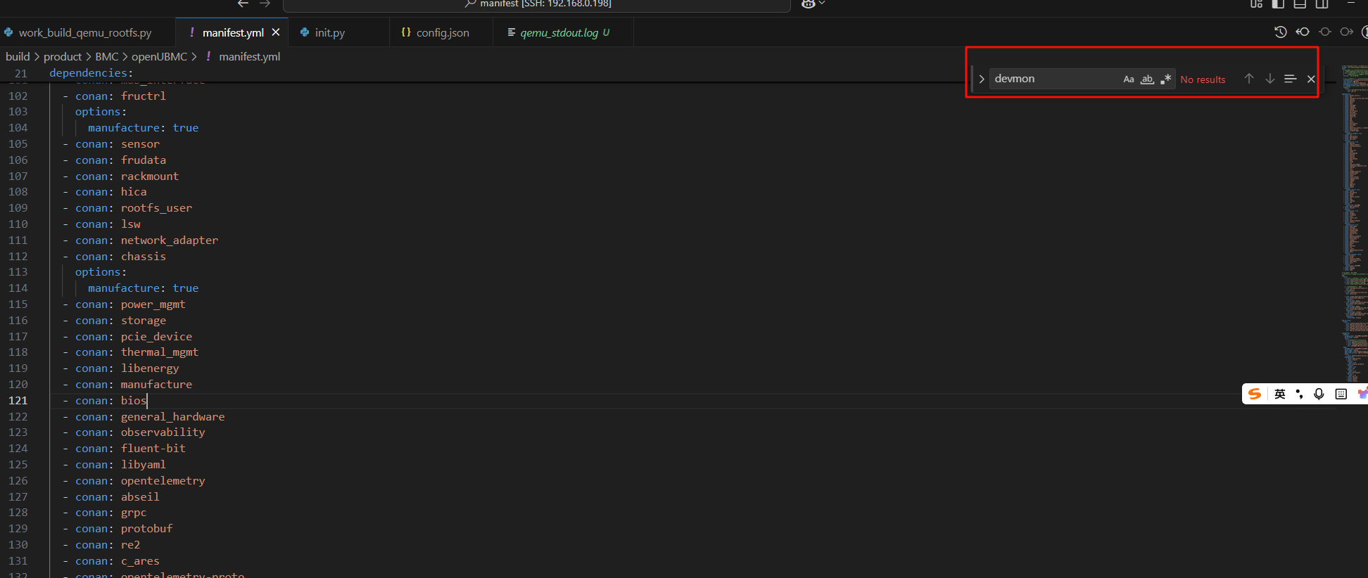

可以给一下怎么打包有devmon组件的产品包的方法呢?我这边在manifest没有搜索到devmon。然后最可能的原因是可能devmon还没适配qemu,我们需要进一步分析哈
参考的manifest的PR,请问还没适配qemu吗,所以D-bus没有暴露网卡、gpu卡对象吗?
