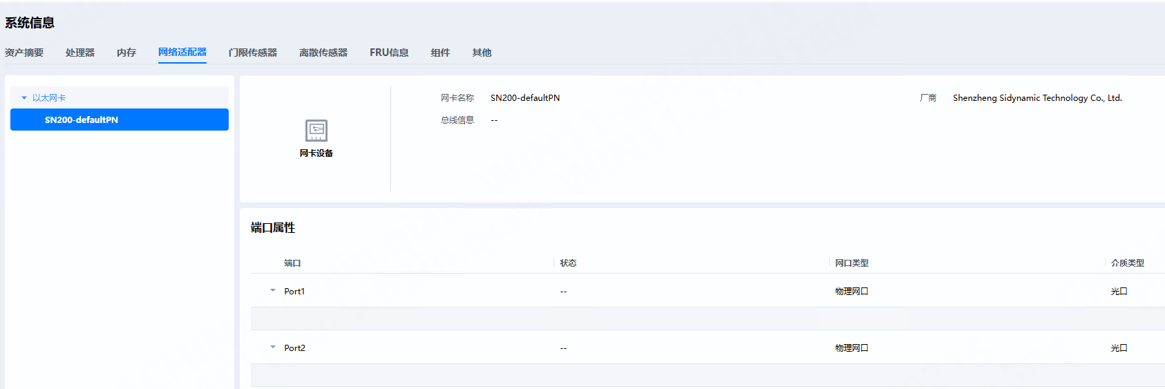

**表象:**OpenUBMC的WebUI “系统管理” → “系统信息“ → “网络适配器“中的网卡信息全是空的。
定位发现是“devmon”不能正常运行,反复重启:

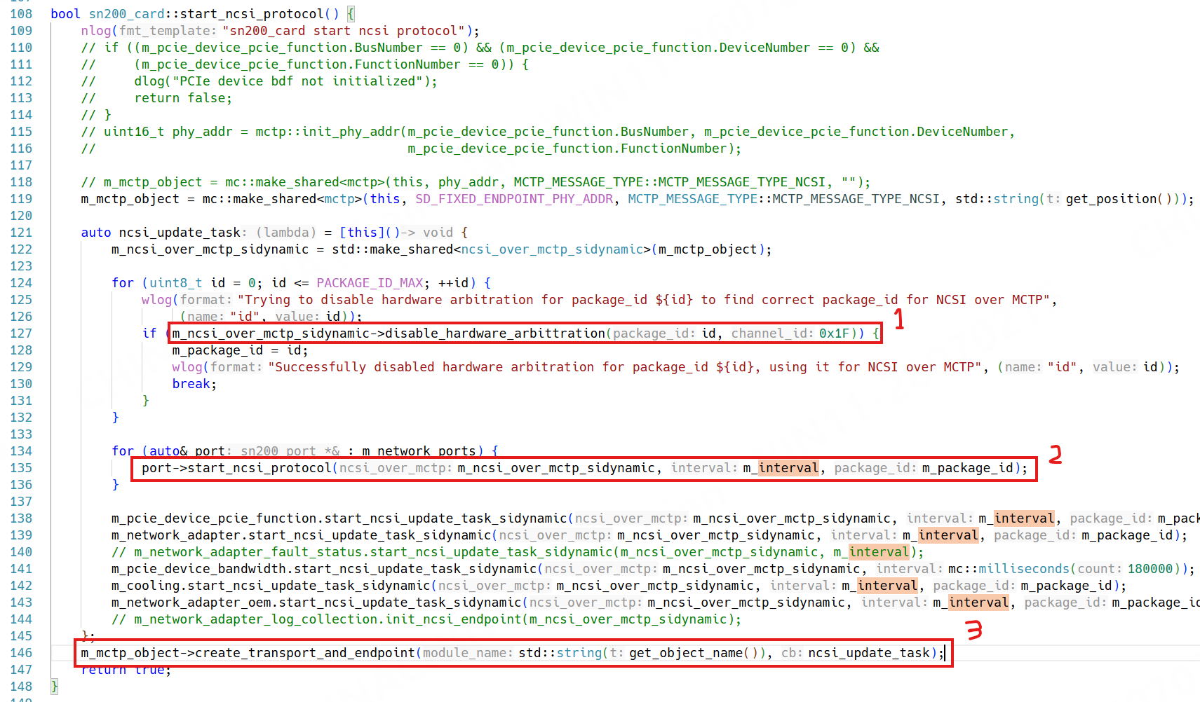

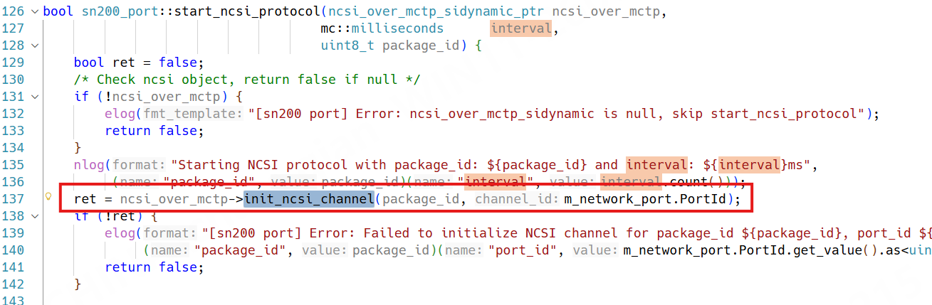

另外我看日志里,我们网卡驱动调用NC-SI标准命令发送NC-SI的 Clear Initial State命令,没日志:
下图是网卡start_ncsi_protocol()的过程:
(截图行号与app.log中的日志行号有点偏差、比对hisi同类文件刷了些头文件)
标记1:发送select package命令,日志有记录(我自己在i2c.cpp、chip.cpp、mctp.cpp增加log),网卡也收到后生成应答、BMC也读到了应答。129行的Log也出现了。
标记2:端口发送Clear Initial Status命令在app.log中就没看到了。
标记3:是创建网卡的mctp句柄。

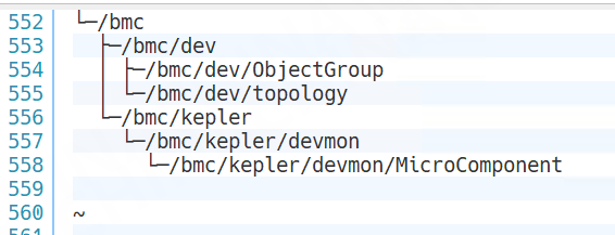

根据一键收集日志中的journalctl.log日志可以观察到,devmon反复重启应该是收到了ABRT信号导致程序重启,但是app.log中已缺少那个时刻的日志。根据第一个截图看到的话,逻辑已经走到了sn200_card.cpp里的逻辑,可以复现的话在其中通过添加日志等方式来定位是哪一个逻辑导致了程序abrt
用AI检查了一下,发现是sn200_card::start()里在新版本同步修改时,少增加了init_optical_module()相关的内容。改了之后devmon服务正常存在了。

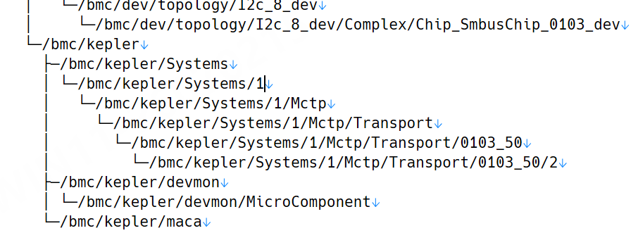

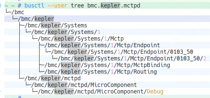

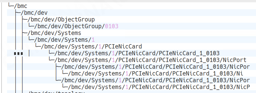

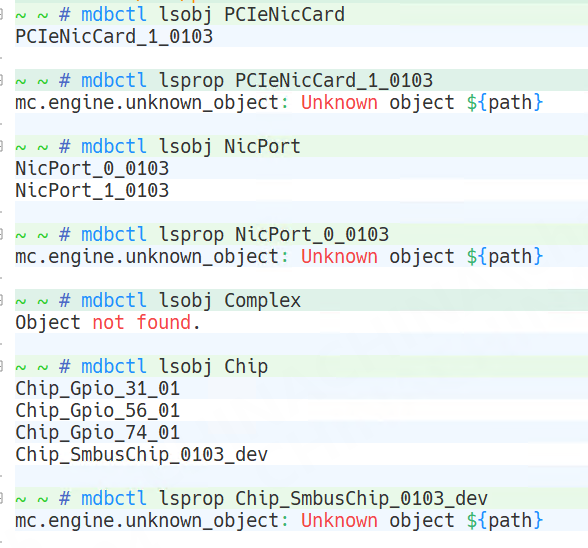

但是从资源树看,网卡相关的内容还是没上树:
缺少:
/bmc/dev/ObjectGroup/0103
/bmc/dev/Systems/1/PCIeNicCard/PCIeNicCard_1_0103 及其子对象
/bmc/kepler/Systems/1/Mctp/Transport/0103_50 及其子对象
通过mdbctl查看,对象都在、但都查不了属性。
从app.log看,这些对象都成功创建了,也没看到哪里报上树失败。

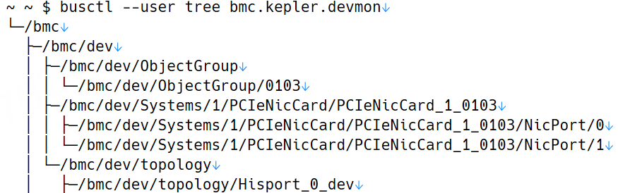

【参考】之前26.03版本上正常的应该是这个样子:

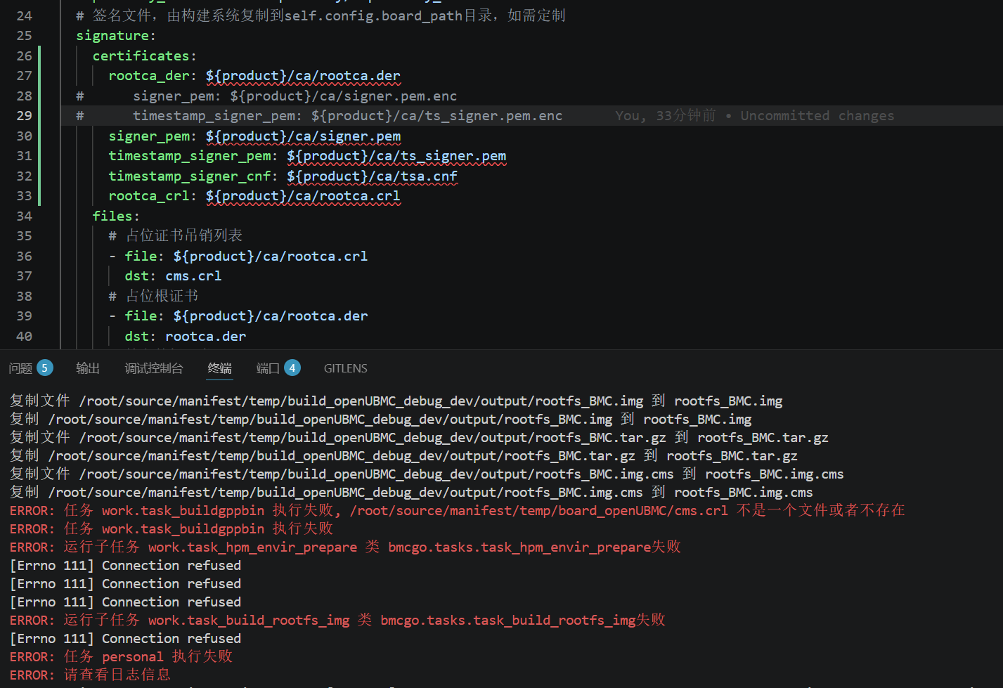

26.06签名更换方法能共享一下吗?我下载26.06后,更改manifast.yml会报如下错误,之前在25.06版本可以正常编译
我是基于ubunut 24.04 + OpenUBMC的容器,直接原版构建的。没更换签名密钥,没遇到这个问题。

不更换签名的话官方的确实没有问题,我们在25.06版本上调整过签名,也想用相同方法进行签名替换,结果就是上述报错

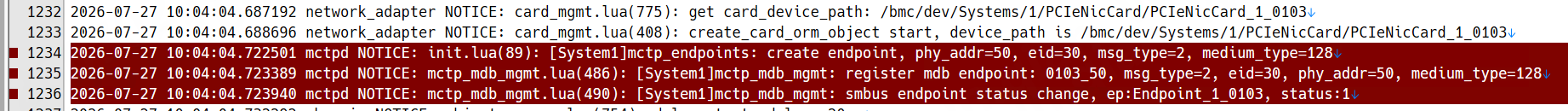

a. 【正常】mctpd注册网卡信息
app.log中 2026-07-27 10:04:02.232733。 (省略图片/否则没法发帖:broken_heart:
b. 【正常】mctpd设置BMC smbus owner信息

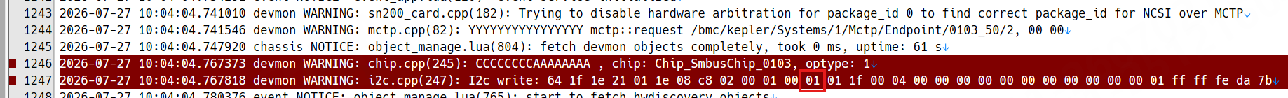

d. 【超时】 然后进入sn200网卡start和init过程,发送Select Package request、读取response后mctpd超时:
d.1 BMC上sn200网卡驱动通过NC-SI over MCTP 发送Select package request(第1次发送, NC-SI ID是0x01):
d.2 BMC上MCTP层250ms后读Response, chip层已读到网卡提供的应答数据:(app.log中 2026-07-27 10:04:05.037449)(省略图片/否则没法发帖:broken_heart:
d.3 【超时】然后一直持续到NC-SI over MCTP的call超时到(设置的15秒)
d.4 BMC又尝试第2次发送Select Package的Request、并读取Response,也还是chip层已经读到。(省略图片/否则没法发帖:broken_heart:
d.5 【超时】component_drivers的mctp.cpp报出超时错误:
在NC-SI层设置的超时是15s,这里的超时与第1次Request已过去30秒、与第2次Request已过去15秒,搞不清到底报的是哪次超时、还是丢了一次超时。
d.6 BMC尝试第3次发送Select Package的Request、并读取Response,也还是chip层已经读到。(省略图片/否则没法发帖:broken_heart:
请帮看看是MCTP哪里检查Response报文内容有错么?

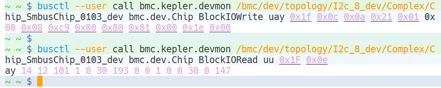

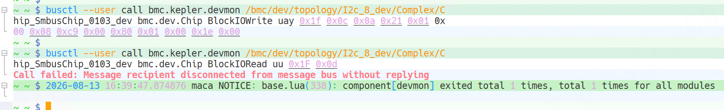

另外我在BMC命令行使用busctrl命令写命令/读应答,在读应答时发现一个问题:在读命令配置的读取长度小于网卡生成的长度时,就报错了。
例如 Set EID命令:
BMC写Request:
busctl --user call bmc.kepler.devmon /bmc/dev/topology/I2c_8_dev/Complex/Chip_SmbusChip_0103_dev bmc.dev.Chip BlockIOWrite
BMC读Response:
busctl --user call bmc.kepler.devmon /bmc/dev/topology/I2c_8_dev/Complex/Chip_SmbusChip_0103_dev bmc.dev.Chip BlockIORead uu 0x1F 0x0e
如果把上面命令最后一个表示读的字节数0x0e,改成小于0x0e的,然后就报bus错误,然后资源树上这个网卡相关的信息就全丢了。

步骤4:【少读字节】 busctl 命令通过smbus chip发送MCTP的 EID Request、 读取 Response时最后1个参数少与实际应答长度,异常
BMC侧命令行:
网卡侧log:
再查看devmon的资源树,丢了很多节点
在我加的BMC chip/bus模块log看,bus/chip都拿到网卡应答了。但有时MCTP正常返回,有时超时。
这个你有日志记录吗,看看回的是什么。
你这个异常估计是coredump重启了,没有资源树节点是已知问题,之前修了
