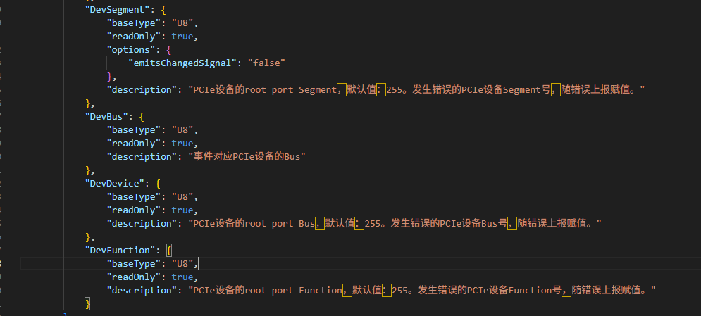

问题1:PCIeRASCollector是会上报所有PCIe设备的错误信息吗?
另外在mdb_interface中了解到PCIeRASCollector在上报错误信息的同时会上报设备的DevBus,DevFunction,DevDevice。
问题2:那么是否可以利用这些设备信息来实现只针对网卡这一类PCIe设备错误信息的监听。
问题3:这个上报的DevBus是否对应BIOS上报的BDF中的Bus。

  • UnknownPCIeRASCollector 中,DevBus 的描述为:
    “PCIe设备的root port Bus,默认值:255。随错误上报赋值。”
    虽然写的是 “root port Bus”,但结合上下文它实际指的就是发生错误的设备本身的总线号,即 BIOS 上报的 deviceBDF 中的 Bus。
