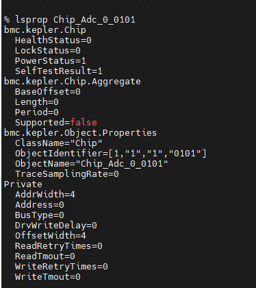

Adc配置如下:
Adc Chip配置如下:
在使用Chip下的read方法读取11号寄存器与12号寄存器读取到的数据与硬件测量的电压值相同为1040mv左右
但是使用scanner读取到的11号寄存器和12号寄存器的电压值仅为795mv左右存在差异与预期不符

Adc配置如下:
Adc Chip配置如下:
