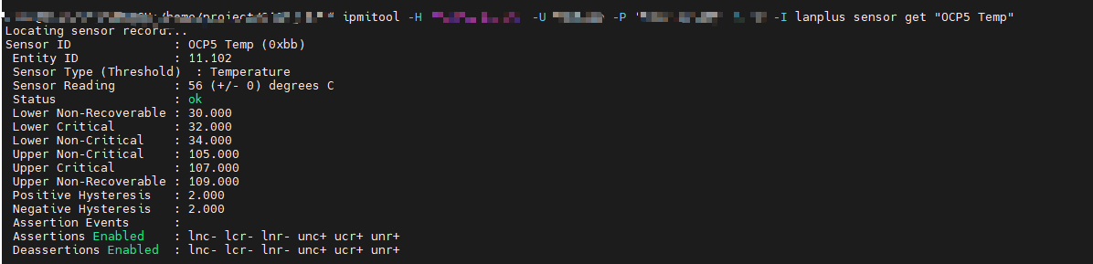

现象
原始配置门限如下:
设置lnr门限,设置为32失败,是ipmitool工具拦截;设置为31,预期失败,实际成功,因为最大值应该是32-2=30

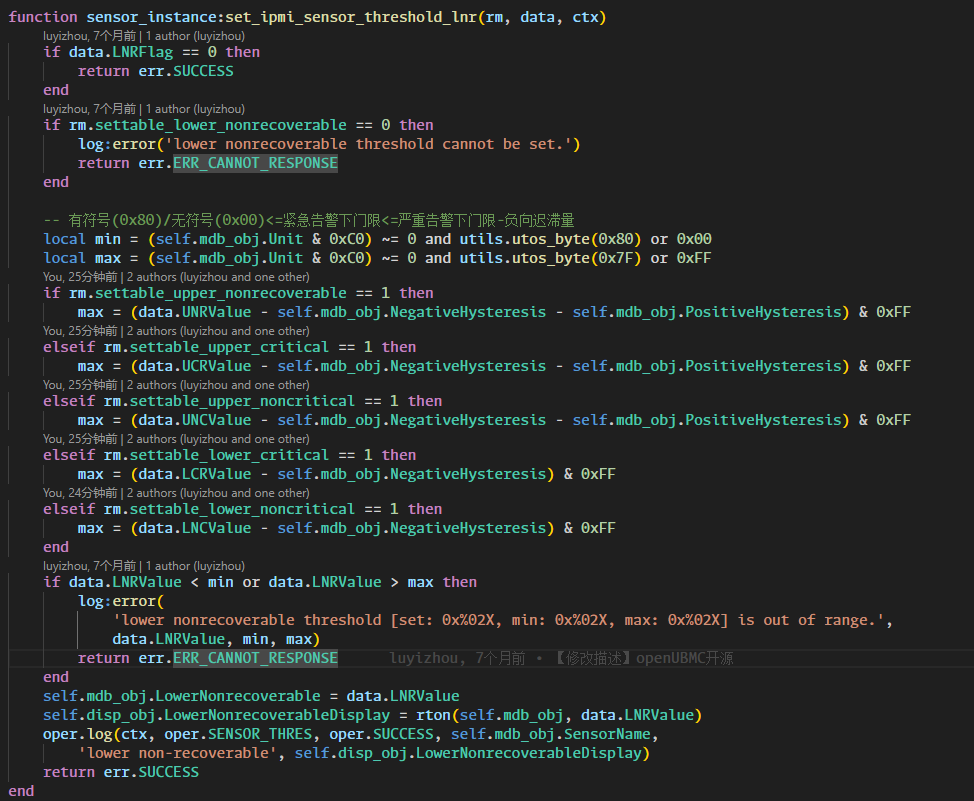

代码实现
如果配置了unr,直接计算门限的最大值,所以上面计算出最大值的是109-2-2=105,正确的判断顺序应该是lcr->lnc->unc->ucr->unr
传感器最大最小值计算的代码是存在问题的,这个我在别的项目上修改过,你们使用也可以根据自己的需求修改
