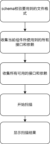

首先先讲一下组件的依赖和接口扫描,以下是组件扫描的大致流程
