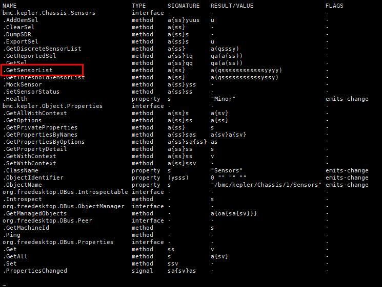

如何在自定义组件中调用别的服务的方法?
如题,比如想在自定义的组件my_app中调用bmc.kepler.sensor
服务中的GetSensorList的方法,该如何配置json文件?
/bmc/kepler/Chassis/1/Sensors对象中有这个方法,我想在my_app中调用

修改了service.json后bingo gen会报错

参考下别的组件配置requires字段,看报错是你这个配置和你调用方法的接口定义路径不符合
感谢指导,把path改成*就不会报错了
