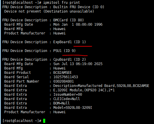

在当前BMC版本上,在openeuler系统下通过ipmitool fru print 得到结果为:

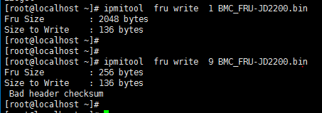

尝试使用ipmittool fru write命令,对ID1 和 ID9 进行写入数据,未成功。
其中,写入的FRU文件,是通过ipmitool fru read 在其他KP920设备上读的。
我想请教,这个fru文件,怎么读写?哪些不对?谢谢~~

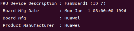

1.你的csr配置可能存在问题,eeprom配置为TIANCHI,回显如果里面是空的应该是如下显示,配置对了会默认写入一部分数据,如果eeprom配置为其他,回显也不应该出现为空,FRU0配置也有错误,可以看一下论坛,也有相关帖子提过
不使用ipmitool封装的写入命令,直接调用openUBMC的0x30 0x90 0x04能写入成功不?
这里没有任何数据显示说明电子标签初始化出现了异常,建议查看一下app.log看一下具体错误是什么,大概率是读取eeprom失败导致的。
