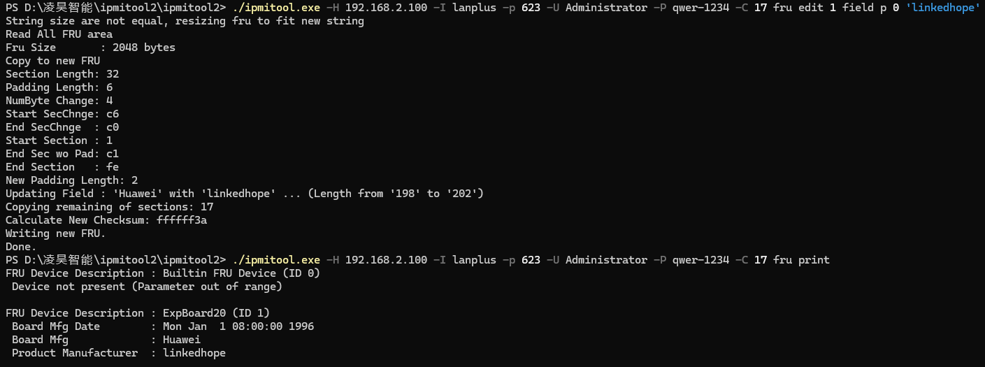

:cross_mark: 1. 目标设备的 EEPROM 写保护未关闭
即使 fru edit 命令成功执行并显示 “Writing new FRU. Done.”,但如果目标 FRU 设备的 EEPROM 写保护(Write Protect)未关闭,则写入操作实际上不会生效。

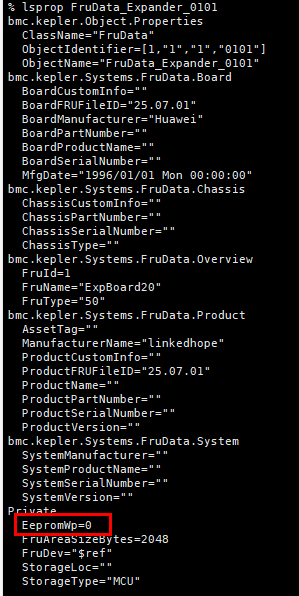

  • 文档 Chunk 1 提到:“有几个器件的fru报Device not present”,且用户尝试 fru write 失败。
  • 虽然 eeprom 的写保护看起来是关闭的(通过 mdbctl 查看),但可能是特定 FRU 设备的物理写保护引脚软件锁仍然生效。

:cross_mark: 4. fru edit 命令本身限制:必须在已有数据基础上修改
IPMI 的 fru edit 命令有一个重要限制:不能对空的或未初始化的 FRU 区域进行写入
:magnifying_glass_tilted_right: 知识库佐证
  • 文档 Chunks 中明确指出:fru edit must modify fields with existing content, otherwise error occurs.
  • 您的操作日志显示:“Read All FRU area”、“Copying remaining of sections”,表明是在已有结构上修改字符串。
  • 但如果原始数据结构损坏或部分为空,写入可能不完整。
:pushpin: 风险提示
虽然命令提示“Done”,但若底层数据结构不合法,EEPROM 可能拒绝写入或仅部分写入,导致重启后恢复旧数据。

  3. 使用 fru edit 修改内容
    ipmitool fru edit 1 field p 0 'linkedhope'
  4. 强制刷新 FRU 数据到 EEPROM
    ipmitool raw 0x06 0x06
    该命令触发 NetFn=0x06 的 refresh 动作,确保数据落盘

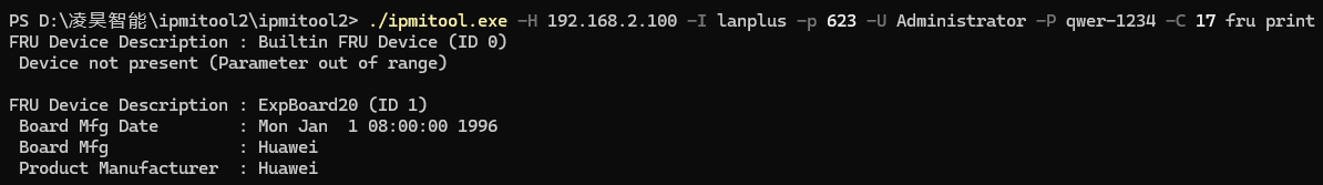

  5. 重启系统并验证
    ipmitool chassis power cycle
    sleep 30
    ipmitool fru print 1
    确认 Product Manufacturer 仍为 'linkedhope'

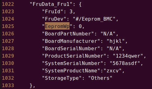

注意看一下写保护的配置,如果配置的不对,就会有类似的情况,显示写成功了,但AC就恢复了
写保护读出来是0,应该是未开启的吧
这个具体得看你们SMC是怎么样的,正常来说这个写保护默认开启,写入会自动关闭,写完,在开启。
像这种不通过smc直接配置为0是不行的吗?
正常来说是要进行配置的,要不然BMC也不知道哪个是开哪个是关闭,可以看看下面这个文档CSR配置字典之FruData类 | 文档中心 | openUBMC ,除了这个写保护问题,还有一个情况你的StorageType的问题,如果解析失败,是会默认显示Huawei,Huawei的,然后通过ipmitool写入的内容是没有实际写入到eeprom里面的
