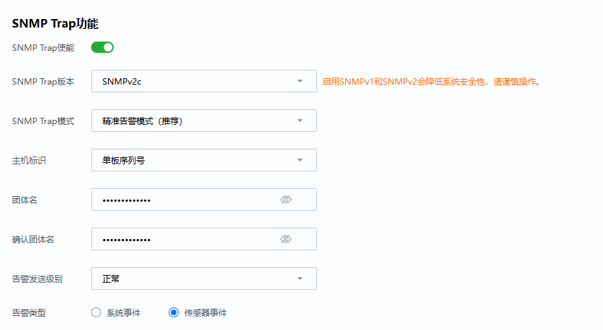

snmp trap配置:

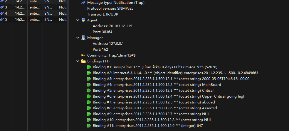

使用browser也可以查到构造的trap信息
在构造系统事件时也是一样的问题,构造了trap信息但是通过ipmi命令查询时仍然为0

告警模拟方式没问题,你调用的ipmi命令是0x03。你看下你的配置那里,网络管理系统配置的上报地址是不是序号为4那里,03的话查的是序号4的,如果配到其他地方,查询到0就是正常的
