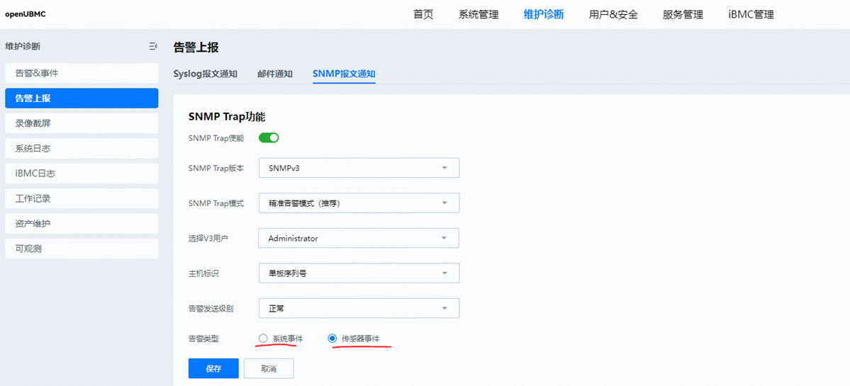

我看5.05版本的web界面没有这个选择告警类型的选项。意思是5.05仅支持上报系统事件吗
5.05环境上通过cli mock能上报trap, 用示例的ipmitool 无法上报

从您上传的截图可见:
配置项 当前设置
SNMP Trap 版本 SNMPv3
告警类型 传感器事件 :check_mark:(已选中)、系统事件
:white_check_mark: 这表明 iBMC 5.05 并非只支持系统事件,而是同时支持“传感器事件”和“系统事件”作为 SNMP Trap 的上报内容源
:red_exclamation_mark: 但注意:此配置是用于控制哪些类型的事件可以被自动转发为 Trap,而不是“用命令主动注入一条新事件”。

:white_check_mark: iBMC 5.05 是否支持 SNMP Trap? 支持,可通过 Web 配置启用传感器事件和系统事件上报
:white_check_mark: 是否仅支持系统事件? ,截图显示“传感器事件”已启用
