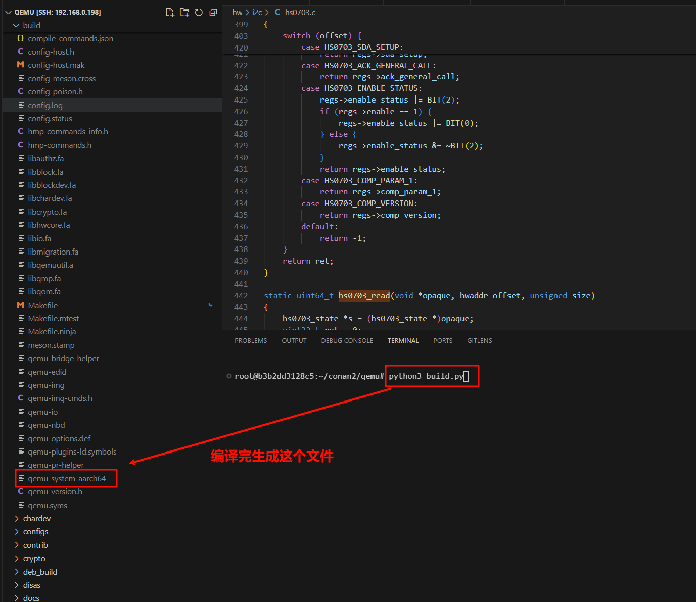

重新编译qemu二进制
python3 build.py
将编译后的二进制文件迁移到manifest的temp/qemu_temp/qemu_start_temp/qemu-system-aarch64-release,将生成的qemu-system-aarch64改名为qemu-system-aarch64-release。

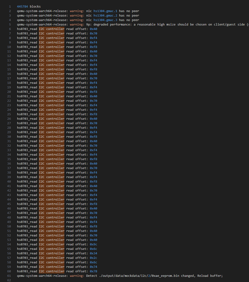

修改启动脚本
在build/works/packet/qemu_shells/vemake_1711.py中修改run_wsl这函数,添加’-trace’, “hs0703_*”,类似这种形式
解析说明:使用’-trace’, “hs0703_*”这个会跟踪所有qemu二进制中所有trace_hs0703_xxx的跟踪函数,例如trace_hs0703_111, trace_hs0703_222等
然后在manifest的终端运行python3 build/works/packet/qemu_shells/vemake_1711.py >qemu_stdout.log 2>qemu_stderr.log,然后输出的内容在qemu_stderr.log日志
