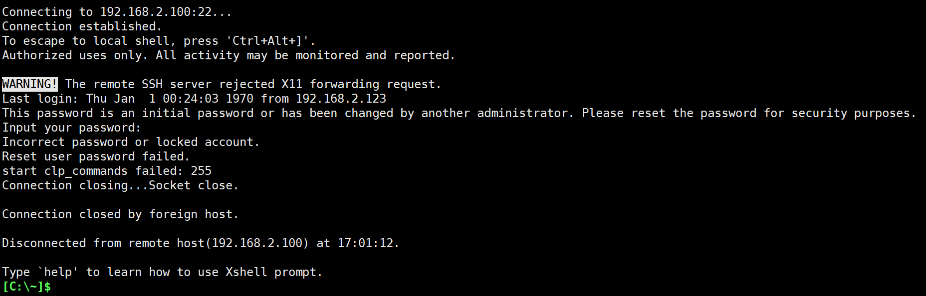

如题,从ssh登录后会立刻让修改密码,但是输入完现在的密码后会报错并退出ssh的登录,这个密码该如何修改?
This password is an initial password or has been changed by another administrator. Please reset the password for security purposes.
Input your password:
看报错是输入的密码有误。
Input your password: 提示后面输入旧的密码,然后输入2遍新密码。
重试一下看。
或者 把 app.log 里的日志附一下。
在输入完旧密码后回车就会自动退出ssh的登录

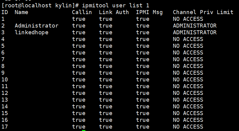

我又通过ipmitool带内通道创立了一个管理员账号,也是一样的现象,登录不进去,也会让改密码
  1. 带内发送ipmi命令,设置新的管理员账号为逃生账号,试下

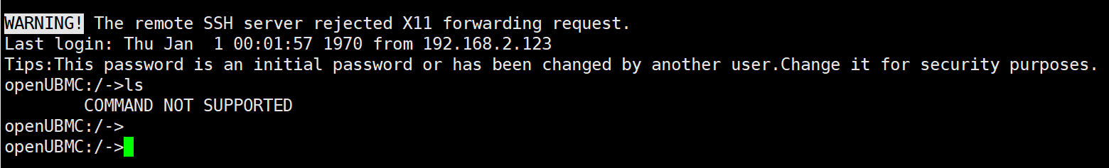

通过这两条命令直接登录进去了,但是命令行的开头跟正常登录的不一样,接下来该如何操作呢?目前网页还是登不上,我现在用的是新建的用户3
  1. 这个就是BMC正常ssh登录看到的命令行(BMC定制化后的), release包(bingo build -bt release)默认命令行。
平时你看到的~,是bash命令行, debug包(bingo build -bt debug)默认命令行,可以执行clp_commands 切换到BMC定制化后的命令行,退出执行exit。

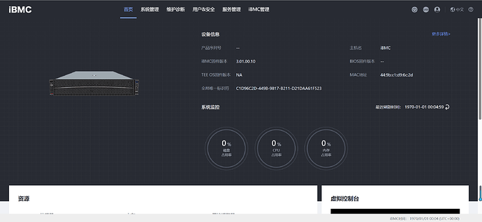

  2. 网页登录不上, 是报什么错?
用这个进入不了bash命令行是怎么回事 :sad_but_relieved_face:

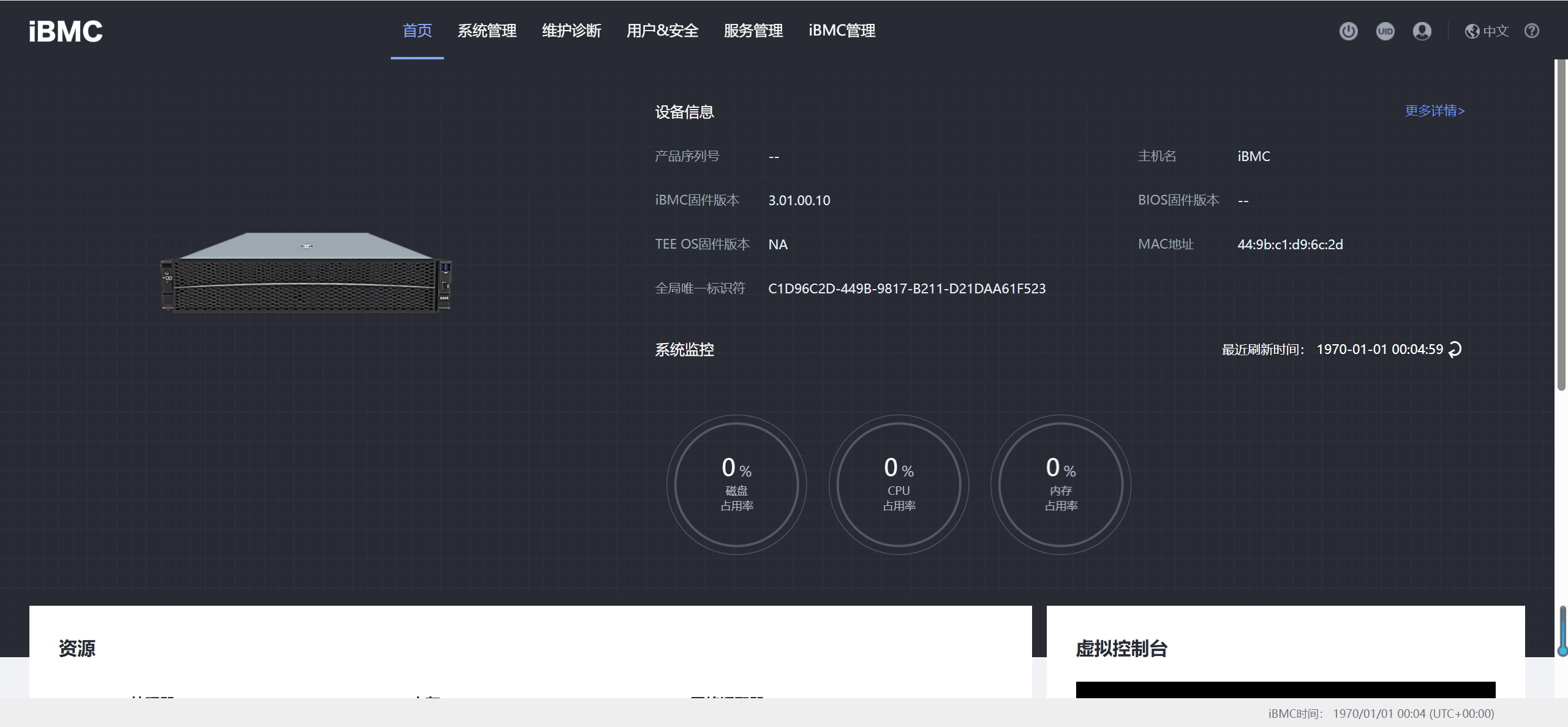

网页用不了是因为我这个是更新过渡包时出现的错误,还没更新正式包,所以无法从网页登录
  1. 执行 clp_commands 是从~~ 切换到 openUBMC:/ -> 命令行。
  2. openUBMC:/ -> 命令行(受限命令行)里不能切换到bash命令行。

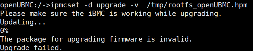

直接在这个下面更新不了hpm包
这个hpm包有问题。校验不过, 被拦截了。

或者有没有什么方法能更新正式包呢?我们是从iBMC升级的,可能过程中没有完全清除掉iBMC的配置?有没有什么方法能彻底清掉?
这个更新的功能跟ibmc版本有关系吗,是否版本低的ibmc有什么缺陷?
这个貌似 V2的版本。不是V3的版本。
