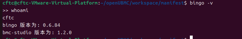

在bingo build时会报权限问题,切换到root模式下显示没有bingo命令?
manifest分支为br_release_openUBMC2509_20251230;
bingo是用的pip安装的,版本为:
但是在sudo的情况下显示没有bingo命令。
