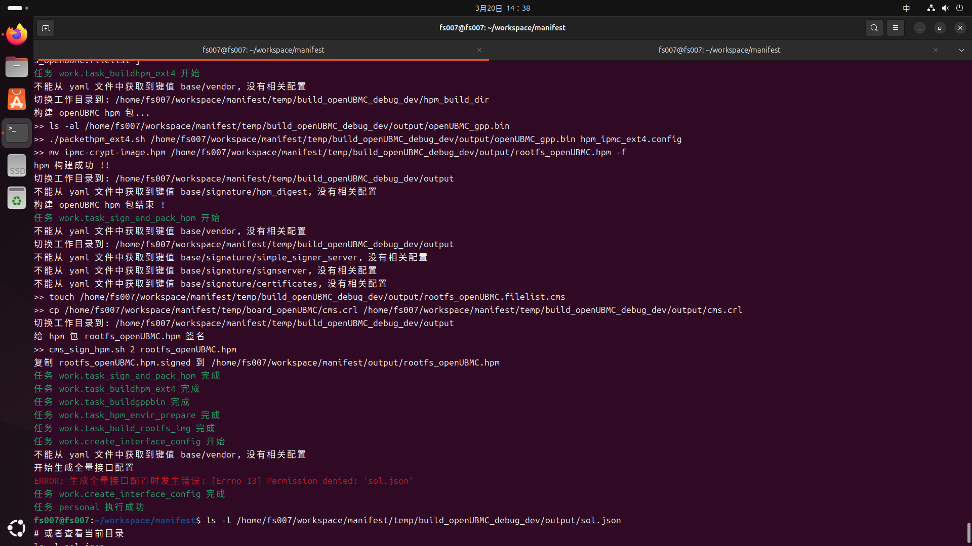

bingo build的时候, sol.json的权限报错。

bingo build 构建过程中 sol.json 权限报错的解决方案
在执行 bingo build 命令构建 OpenUBMC HPM 包的过程中,您遇到如下错误:
ERROR: 生成全量接口配置时发生错误: [Errno 13] Permission denied: 'sol.json'
此错误发生在 work.create_interface_config 任务阶段,具体为生成全量接口配置时因权限不足无法写入或修改 sol.json 文件。

这个报错不影响出包能力,可在output/目录下获取固件包。error的原因是生成全量接口配置的功能需要docker环境具有root权限,也可以使用root用户构建试下。

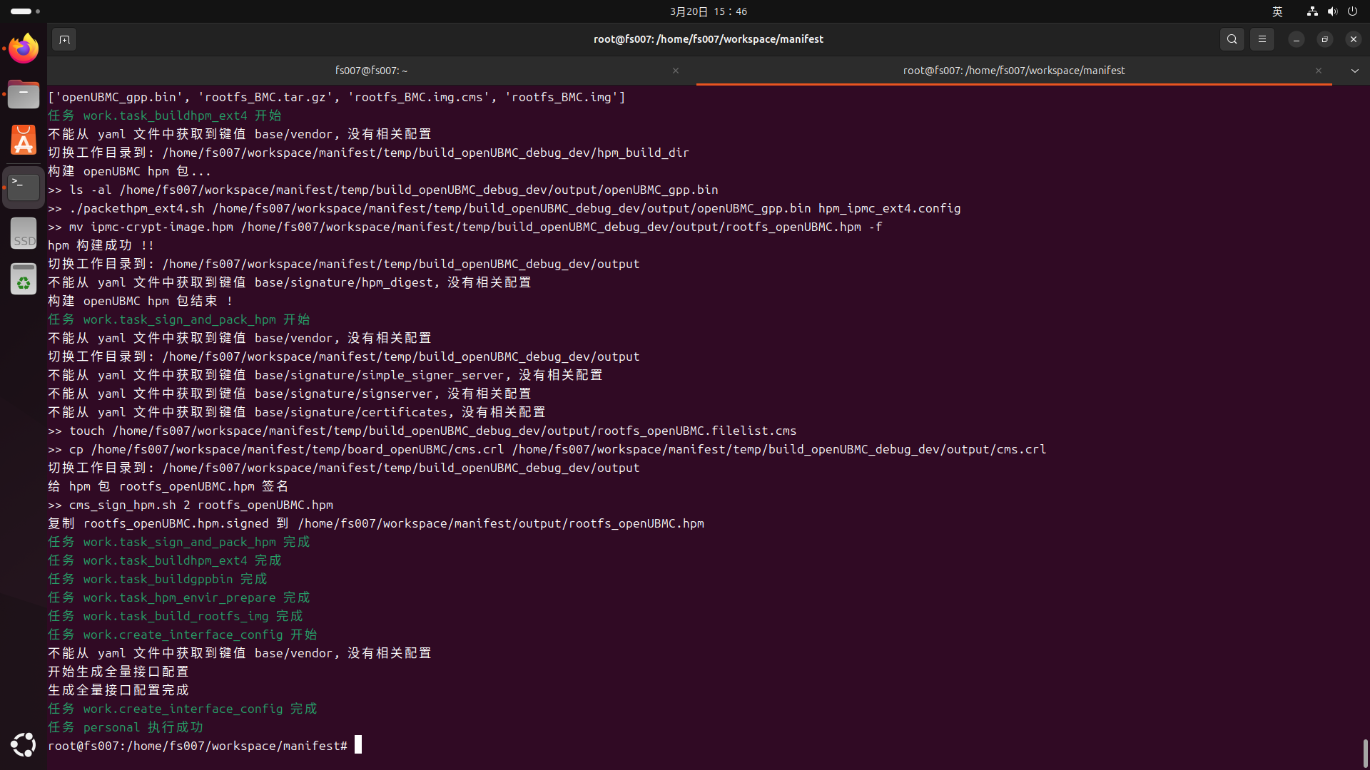

谢谢。固件包确实已经生成了。我的环境是ubuntu的物理机。
现在改用root账户,再没有出现刚才的问题了。
