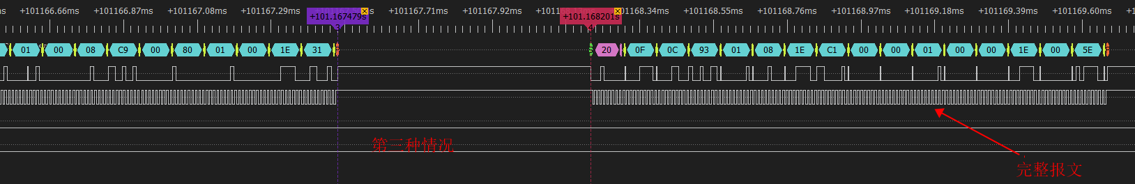

我们试了下,修改之后出包测试的现象可以分三类:
1、寻址无响应,这种情况是出现概率最高的,基本都是这种情况;
2、寻址成功,只能成功交互部分byte。这种情况出现概率很低,
3、寻址成功,并且完整收发了全部内容。这种情况出现的概率极低,目前只出现过一次。
这三种情况最后创建Endpoint阶段都失败了。从波形来看ubmc确实切成了slave并且slave_Addr也没有问题,只是不太稳定。想问下ubmc在发出request后多久切换成slave模式,slave模式保持多久再切换回master?以及第三种情况下都已经成功接收到报文了怎么还是创建endpoint失败了?

从测试结果来看切slave之后的保持时间很不稳定,会不会是被其他什么行为给打断了。
我咨询下sdk的人
不好意思,黄哥,想问下有进展吗?
这个被打断是怎么理解,是发数据的时候没有ask吗,还是数据线被异常拉高
没有ack。图片是网卡回复响应时的波形图
