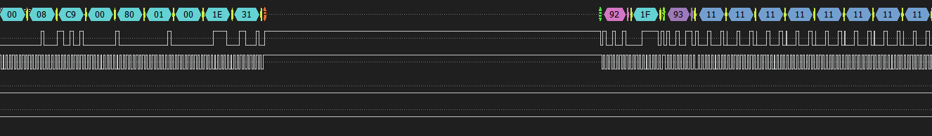

问题背景:
米尔开发板和网迅1GE网卡联调,通过I2c_8直连。网卡smbus配置的主从切换模式。
网卡对应的sr文件也参考社区文档,修改了endpoint的mediumtype,选择主从切换模式。
但从测试结果以及抓线结果来看,ubmc在发送完报文后(是自发现后ubmc自动发送的一个报文)貌似没有切换到slave,发送完blockwrite后就接着发了一个blcokread,这和mediumtype为128的情况是一样的(固定master模式)。
图片左边是ubmc发送的报文内容,右边是紧接着的blockread请求以及网卡的响应。

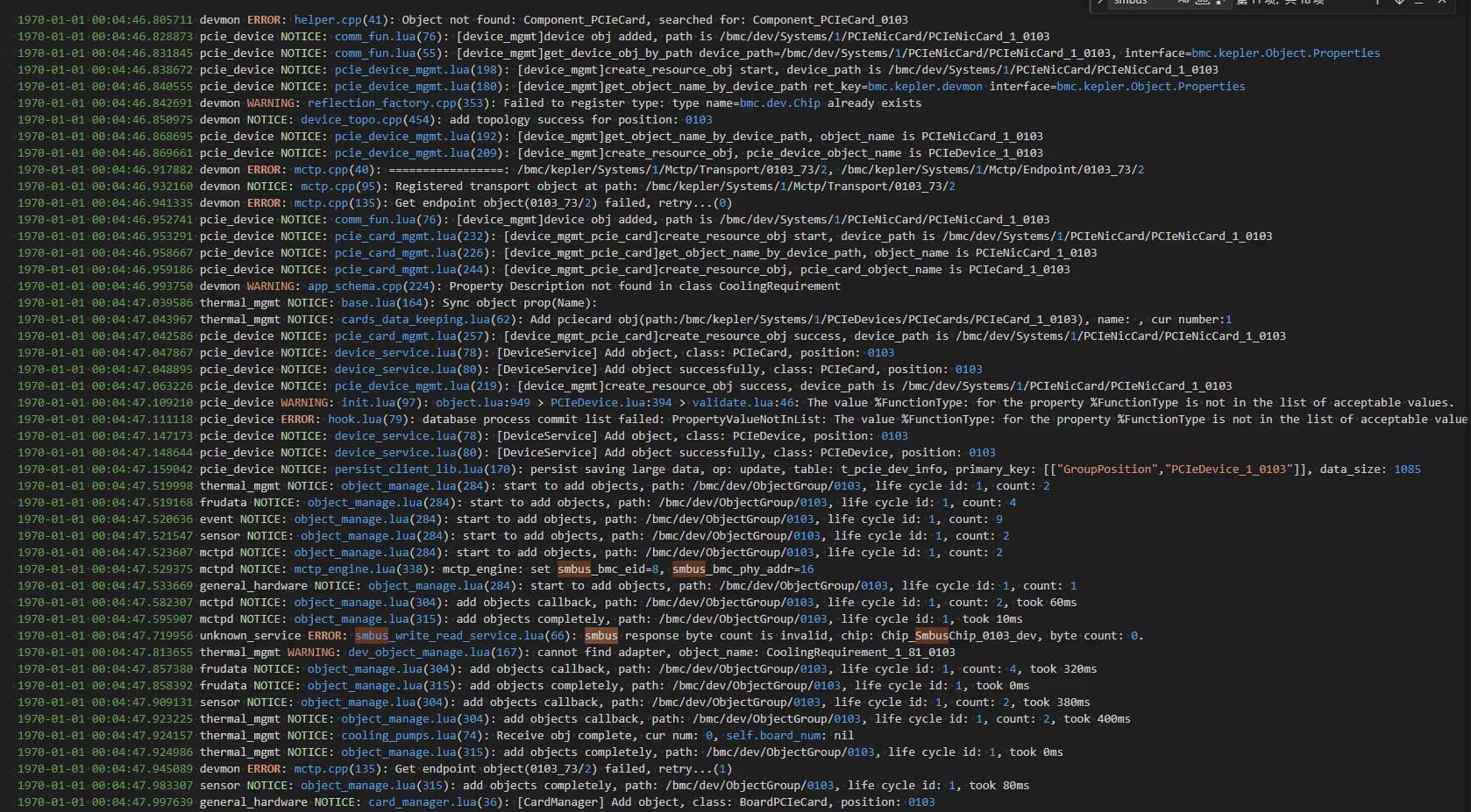

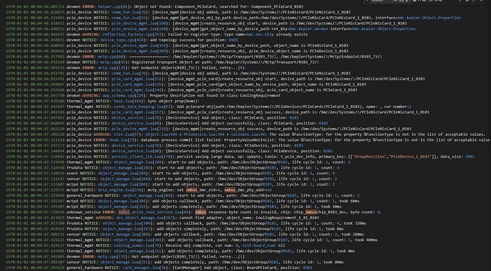

网卡csr格式版本是5.0的。相关测试基于米尔开发板进行,通过mdbctl setprop命令修改Connector对象的Presence属性重新触发自发现,同时tail -f追踪app.log,然后搜索smbus,发现第二张截图的内容。

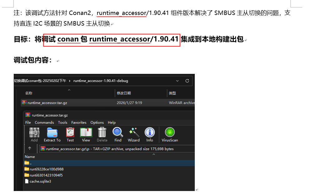

我们本地尝试了下集成runtime_accessor联调包后出包,提示keyerror:pwd,回退hwproxy组件版本后成功出包。但是测试时发现交互失败:

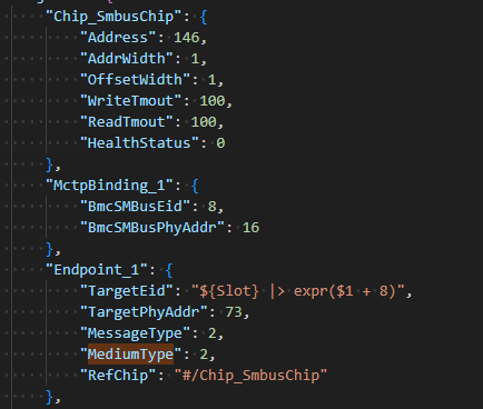

CSR配置:
"MctpBinding_1": {
            "BmcSMBusEid": 8,
            "BmcSMBusPhyAddr": 16
        "Endpoint_1": {
            "TargetEid": "${Slot} |> expr($1 + 8)",
            "TargetPhyAddr": 73,
            "MessageType": 4,
            "MediumType": 2,
            "RefChip": "#/Chip_SSD"

组装数据是在mctpd做的,后续hwproxy将数据转发到驱动,理论上应该没有哪里会再加一层,驱动应该也不会额外封装数据。不过我记得我修复主从切换的版本,runtime_accessor的版本号应该是1.110.6。
对了,Chip_SmbusChip的配置是什么样的
可是我收到的邮件里说是1.90.41这个版本,邮件携带的压缩包文件整合到本地后conan list显示的也是1.90.41版本。

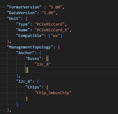

我看是设备树加载的,配置的是csr2.0(格式版本5.00),可以试下用csr1.0(格式版本3.00)。
尝试了下修改sr文件FormatVersion和DataVersion为3.00。修改后ubmc发出的报文确实没有再出现多内容的情况,但是还有点问题。
上电后通过setprop set Connector手动加载网卡,网卡侧抓线有抓到两个报文,一个ubmc发出的请求,一个网卡回复的响应。但是ubmc发出的报文中slave_addr字段不对,和sr文件中配置的BmcSMBusPhyAddr属性不匹配,实际发送的报文是广播。所以网卡回复时也是广播。(抓线波形如下)后续有继续尝试,但是没再复现这种情况,可以通过修改sr文件中BmcSMBusPhyAddr属性为0去复现。
后面复位devmon组件和hardware组件后重新加载网卡(使用同一个sr文件),这次抓线波形中slave_addr字段和sr文件配置匹配,但是网卡回复时寻址无响应。(抓线波形如下)
