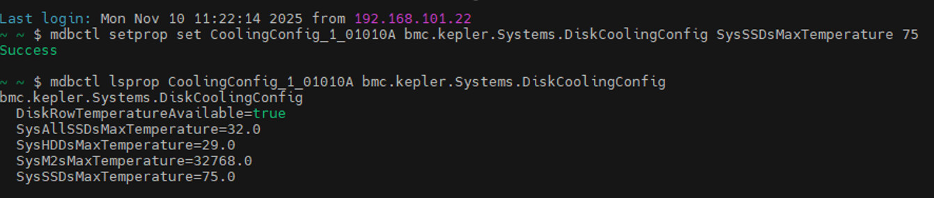

模拟硬盘温度超过最大温度,不能触发维护日志中记录硬盘温度事件
设置硬盘温度超过临界值,BMC日志中不会记录相应的告警。
请问下,可以用以下setprop命令去触发硬盘告警吗?设置硬盘温度超临界值后,BMC界面会记录对应的告警日志吗?谢谢!
该告警是软件上报还是配置的sr对象上报?
看看传感器适配那里有没有进行门限值设置。
需要咨询通用硬件的硬盘告警如何实现的
以及硬盘温度这个属性是否用于了配置告警
(不管是传感器还是精细化告警都不感知具体业务)
可以的,只要配置了告警就可以触发
