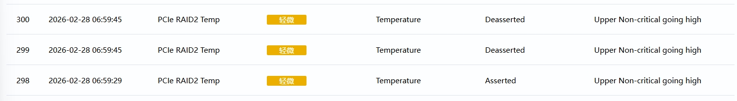

使用模拟告警命令,会产生两条deasserted
使用ipmcset -t sensor -d test -v “PCIe RAID2 Temp” 107模拟过温告警,再使用ipmcset -t sensor -d test -v “PCIe RAID2 Temp” stop结束模拟会产生两条告警

使用模拟告警命令产生两条 Deasserted 事件的原因分析
用户使用 ipmcset 命令对 “PCIe RAID2 Temp” 传感器进行温度告警模拟,操作如下:
  1. 模拟过温告警:
    ipmcset -t sensor -d test -v "PCIe RAID2 Temp" 107
  2. 停止模拟:
    ipmcset -t sensor -d test -v "PCIe RAID2 Temp" stop
在执行停止模拟命令后,系统产生了两条相同的 Deasserted Upper Non-critical going high 事件,即告警恢复事件出现了重复记录。

2. 为何会产生两条恢复事件?
:white_check_mark: 现象解释:重复的 Deasserted 事件
结合文档和日志信息(参考搜索结果 #5 “传感器管理常见问题指南”及 DC4 中类似现象),出现两条恢复事件的可能原因如下:
(1)事件生成路径存在双通道上报
BMC 系统中事件可能通过多个机制同时生成:
  • IPMI SEL(System Event Log)路径:标准 IPMI 协议事件记录。
  • iBMC 自有事件系统(Event Subsystem):华为私有扩展,支持更细粒度的事件处理。
当退出模拟时,这两个系统可能分别独立检测到传感器状态恢复,导致同一事件被上报两次。
(2)传感器状态变更被多次捕获
stop 操作执行过程中:
  • 模拟模块先清除测试状态;
  • 传感器进入“未初始化”或“瞬态”状态;
  • 随后恢复为“正常读取”状态。
此状态跳变可能导致事件系统误判为两次独立的状态恢复事件。
(3)模拟接口未做事件去重处理
某些 BMC 版本(尤其是测试版或早期版本)在调试命令(如 ipmcset -d test)处理中,缺乏对事件的防抖或重复抑制逻辑。一旦状态变化频繁或短暂波动,就会生成多条相似事件。
:warning: 注意:该问题在 v3 版本 BMC/iBMC 中已有区分 ipmitool sel clearipmcset -d sel -v clear 的设计差异,说明其事件系统已分离。因此,在事件触发阶段也容易出现双上报情况。
3. 相关证据支持
来源 内容摘要
DC4 执行 ipmcset -t sensor -d test -v "GPU10 Temp" stop 后,同样观察到两条 Deasserted Upper Critical going high 事件,与当前现象一致。
搜索结果 #5 明确指出 ipmcsetipmitool 在 v3 架构下清除事件的行为不同,表明事件记录路径已分化,佐证“多通道事件生成”的可能性。
搜索结果 #1(传感器适配指南) 提及 ipmitool sel list 可查看传感器告警,但未提及其他事件源,说明存在非 SEL 的事件路径。

换一个其他传感器的尝试下
